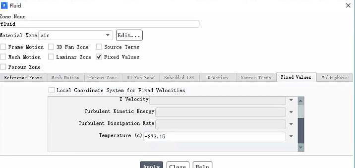

    各位,采用fluent模拟等温气流场时,考虑空气的压缩性,必须打开能量方程,这样空气的温度是不是就不是恒定了。不是的话如何能让空气的温度恒定呢

    @桑葚熟了 温度边界条件控制好,问题就差不多解决了

    除开物理上的不守恒性的考虑 还有计算时的不收敛考虑 你可以通过fixed values的方式来操作 这种方式对于某些燃烧反应器还是可以用用的47207c3e-7358-418a-99bc-b76a77800a0a-image.png
