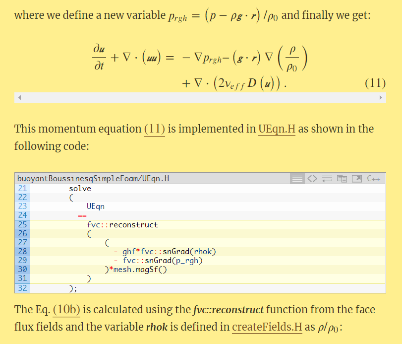

      最近在阅读buoyantBoussinesqSimpleFoam代码遇到困惑,为什么公式(11)右端前两项对应的代码不使用
      -fvc::grad(p_rgh))-gh*fvc::grad(rhok))
      而使用的是面法向梯度snGrad的数据
      fvc::reconstruct
                        - ghf*fvc::snGrad(rhok)
                        - fvc::snGrad(p_rgh)
                      )*mesh.magSf()
      请各位大佬赐教~

        http://dyfluid.com/docs/RhieChow.html 最后一段解释
        主要是抹掉震荡
