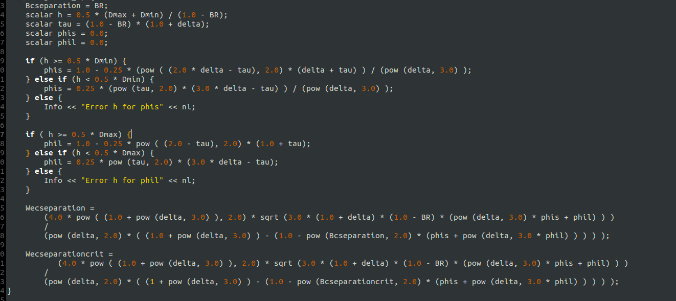

    同事要写一个field,然后发现数据全为0
    算式其中有一项是3/4,他改为0.75,这个field就写出了他需要的数据,然而(3/4)这样不行。。
    但是神奇的事情来了3.0/4.0就正确的写出了这个field。
    经过讨论,一致认为是因为scalar 这个定义直接把 3/4 定义为integer 所以取值为0
    但是( 3.0/4.0) 就定义为float。。
    所以 在使用数字的时候一定要注意。。
    下图code写的有点丑,但是这是我改完的一小部分。。还有很多数字需要我改。。不是必须的,但是为了避免出现问题。。:quwan: :quwan: :quwan: :quwan:
