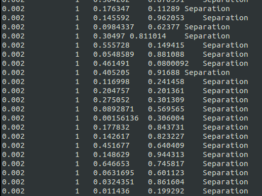

    RT,犯病了。。
    Info输出的精度有的时候在变,所以输出文本比较丑。。
    查了一下 如果用cout是可以设定精度的,但是用同样的方法似乎无法设置info的输出精度。
    但是cout又有人说不如内置的Info友好。。

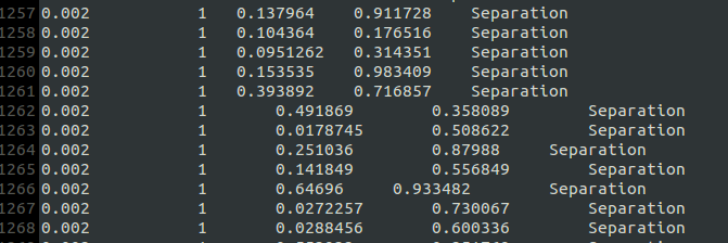

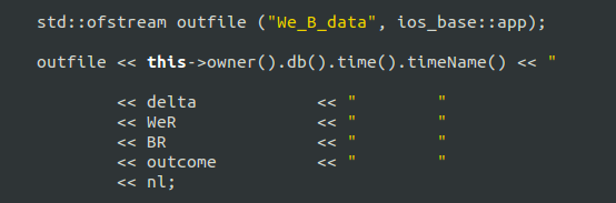

    写于2019年8月20日 00:17 最后由 编辑
    把 " " 换成 tab 就很好了
  • 星 离线
    星 离线
    星星星星晴
    写于2019年8月20日 07:55 最后由 编辑
    嗯 会好一些。 谢谢
