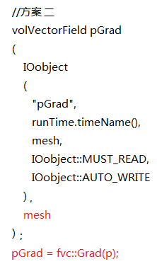

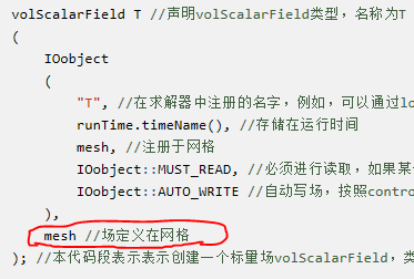

    @东岳 老师您好,谢谢你的回复,我还想追问一下,赋值的这部分代码应该写到哪个地方?下面我写了两个方案,哪一个方案是正确的?还有,我发现在laplacianFoam的解析中,有两种定义场的方式,如下面的图片所示,定义场"T"的时候是mesh,而定义场"gradTx"的时候,mesh被替换成了gradT.component(vector::x),正是因为对此疑惑,我才有上面两种方案是否合理的疑惑,望老师给与答复,感激不尽!
    OpenFOAM初学者,希望和大家共同交流
    气 1 条回复 最后回复 2018年11月22日 16:34
  • 李 在线
    李 在线
    写于2018年9月21日 13:01 最后由 编辑
    方案二是正确的,方案一mesh下面不能赋值,可以直接写fvc::grad(p)。
    同理,下面那个T,如果直接给gradT....,就不需要写mesh了,直接赋值。

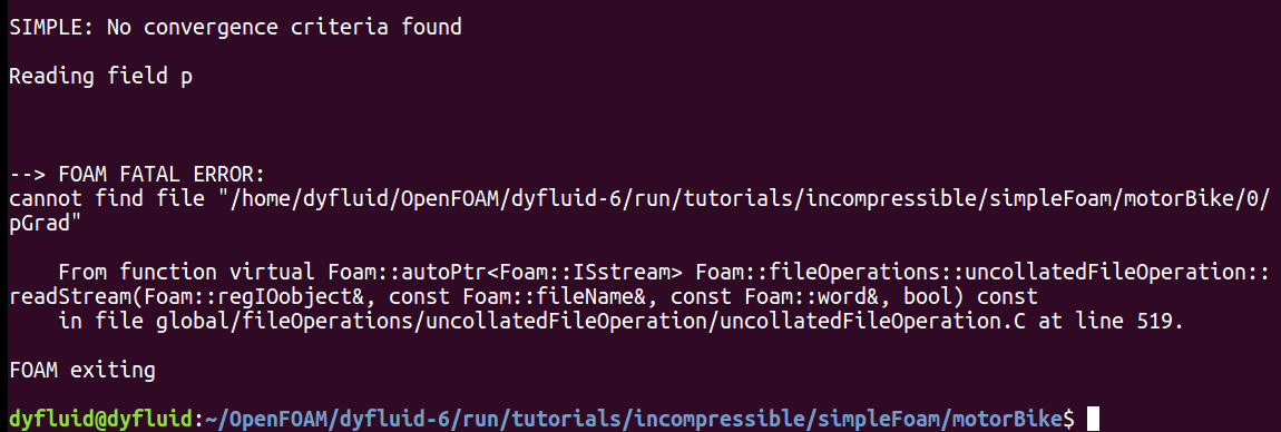

    东岳老师,我的错误显示是我没有在0文件夹下建立 pGrad 文件,建立pGrad的文件的话,这个地方应该怎么赋值,而且如果已经在blockMesh中设置周期性边界条件cyclic的话,那么pGrad不就和p一样了依然没有压差么?
    气固两相流模拟
  • 李 在线
    李 在线
    写于2018年11月23日 05:54 最后由 编辑

    @东岳 非常感谢东岳老师的回答,但是直接对他赋具体值zero或者vector(1 0 0)没有成功,但是fvc::grad( p )是没有问题的
