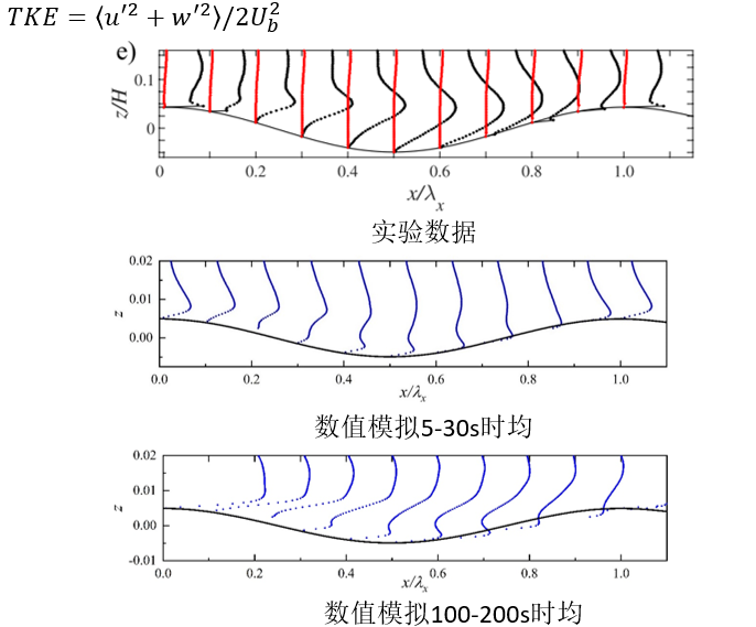

    最近验证算例,LES模拟壁面湍流,与文献结果对比,雷诺应力偏离较大;
    采用边界层网格,第一层网格尺寸满足y+=1,入口出口cyclicAMI周期边界条件,因为是不可压缩,所以fvoption直接给出的是Ubar,大概算了80个周期后,做时均,平均速度与文献结果差不多,但关于速度脉动的湍动能和雷诺应力完全不一致,这个问题一直也没有解决,求教高手解答;
    注:关于雷诺剪切应力我是通过uprime2mean_xy+turbulencefieldsR_xy得到的,模拟输出的turbulencefieldsR相比uprime2mean来说很小;

    上面的图是平均速度,实验数据为黑线,下方的正弦曲线是底部边界;5-30s我开始认为湍流没有完全发展,所以一直算到200s,又对100-200s取时均,定性上看,两个时间段的平均速度变化差不多;
    雷诺应力的图被我删掉了,有关于湍动能的结果,实验数据为黑线,这个就完全不一致,而且不同时间段的湍动能时均值也不一致;

    @ewz 把你的divSchemes里面的bounded去掉,然后时间精度换backward试试。还有就是nut的边界条件nutUSpaldingWallFunction,这个可以换别的试试,具体哪个更好也说不清。
    另外,你模拟的是什么?挺有意思的,要发SCI么,可以考虑下 http://www.cfd-china.com/topic/1716/cfd验证算例支持计划
    黑线是实验数据,红线是什么?

    @东岳 好的,谢谢老师!我调试参数再算一下;
    我模拟的是wave surface壁面湍流,因为目前是验证LES的阶段,就找了一篇关于实验的文献;
    红线数据是三维计算域的实验结果;
