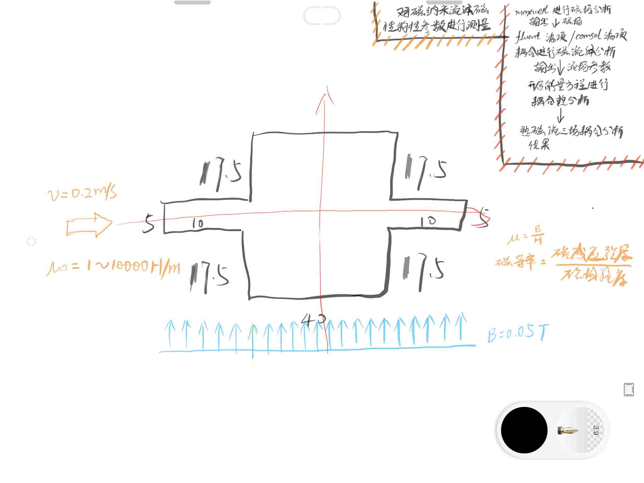

    我本来是做均匀磁场下磁流体运动会不会有什么变化,大致模型如下图所示。
    为了放大影响,我做了一个对称二维平面模型,使用fluent的MHD模型,但是求解出来加不加磁场无任何区别:zoule:
    于是,我在想是不是MHD这个模型我用的有问题。反正我加的是均匀磁场,所以改成重力加速度其实也是一样的吧?所以我尝试了10g、100g,然而结果和添加前是一样的,射流并没有往下偏,两边求解完全对称:xinlei:
    于是,我觉得有必要从理论分析,是不是不可压缩对于这种求解,结果本来就应该是这样的。但是我又不是学理论的,不扎实:chitang: 所以来请各位帮忙分析一下这是什么原因 :mihu:

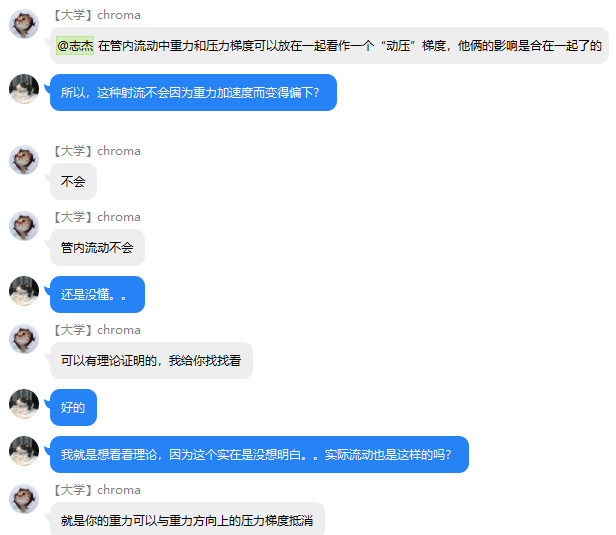

    虽然有自产自销的嫌疑:chouchou: 但是~
    没想到这么快就结束了:xiezuoye:
