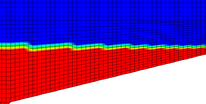

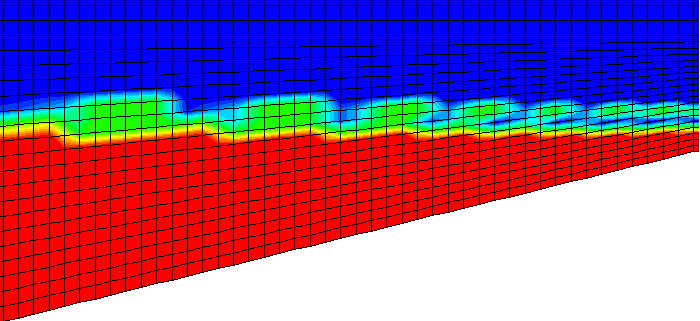

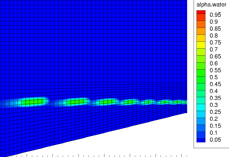

    @队长别开枪 谢谢,我已经下载更新并使用了,想请教您该工具是用来处理六边形的网格吗,对于四边形的网格可以吗?我这边使用了您的工具出现下面情况
    第一张图是我setFields得到的液面图
    第二张是我使用alphaInitializerFoam waterShape.stl
    不知道是不是我使用错误?麻烦您指点一下

    @guohuiqun 工具是应用于任意多面体网格的。你是不是先运行setFields,然后直接运行alphaInitializerFoam 的?alphaInitializerFoam 不会清除alpha.water已有的数据。用一个没有初始化过的alpha.water文件试试。

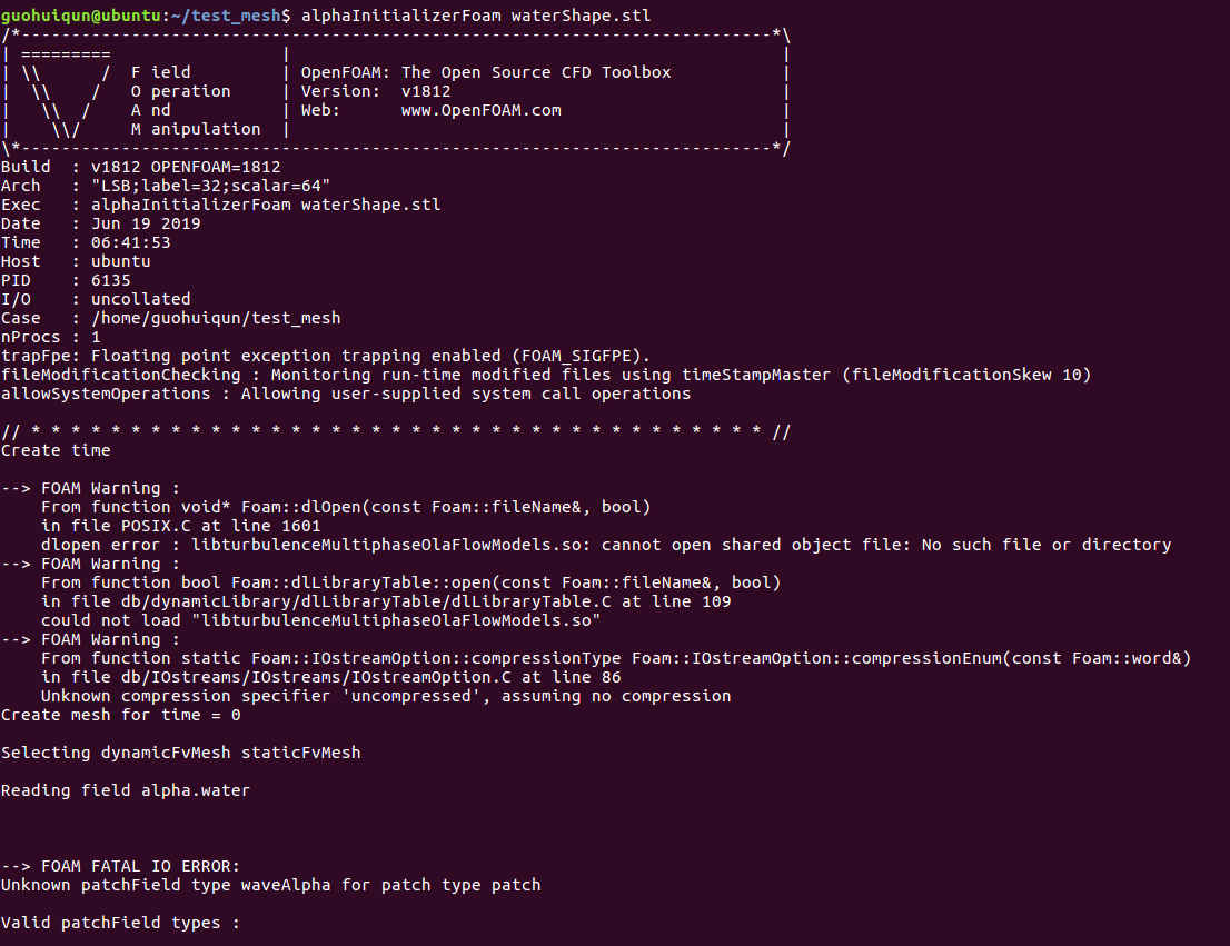

    #24
    我只使用alphaInitializerFoam waterShape.stl

    @guohuiqun 方便的话你把网格和stl文件发我邮箱(dezhi.dai@mavs.uta.edu)吧,不涉密的话。

    @队长别开枪 好的,我已经发您邮箱了

    @guohuiqun 通过邮箱回复你了。

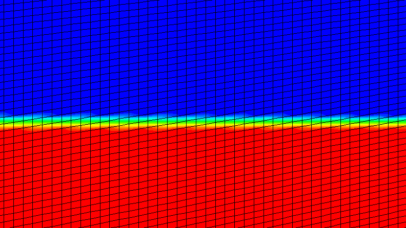

    #28
    立马尝试了一下,问题已解决(如上图所示),这前处理工具太棒了:huahua: 。再询问您一个比较愚蠢的问题,我使用alphaInitializerFoam waterShape.stl前处理之后,使用interFoam求解计算波浪问题,计算过程中液面捕捉利用的还是VOF,对吗?
