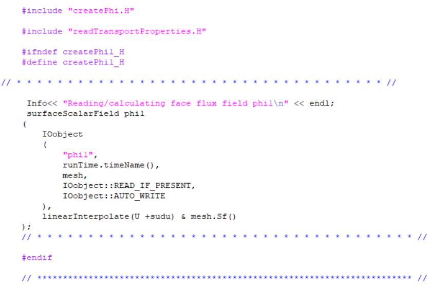

    我想在浓度方程对流项里引入一个速度,并且通过简单的学习将原速度U和新速度Unew引入到phi中,将phi定义为phi1(编译成功),但是我将phi1放入浓度方程的对流项(动量方程与压力泊松方程的对流项仍保持为phi)中时,发现浓度的扩散并没有Unew的效果。
    在这里我想问的是,我这样做是不是也需要考虑将动量方程和压力泊松方程的phi也改成phi1?并且对浓度方程里新的phi1应该怎样进行调整(是否需要在动量方程和压力泊松方程里也同样调整phi1)?才能使我加入的phi1能够对浓度的扩散有一个流动的效果?

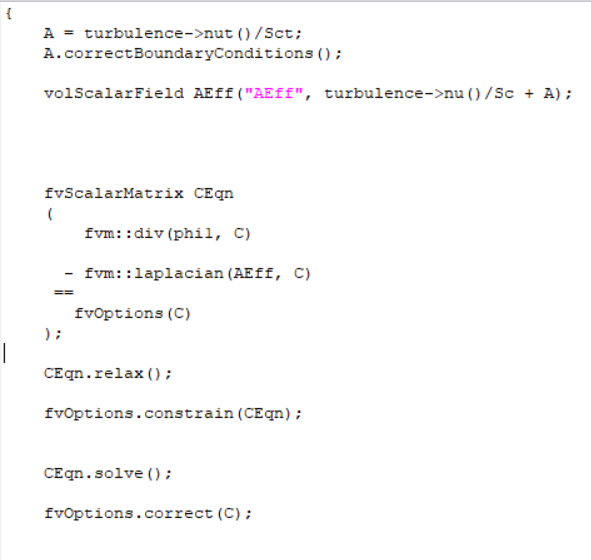

    这个是我新写的浓度方程

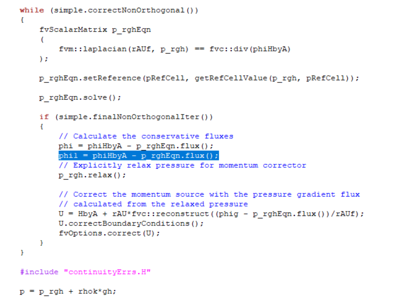

    @东岳 我做的测吹方式要比刘仲秋老师(东岳先生您发给我的文章)的模型简单,我是用浓度方程去代替含气率方程(他们在方程形式上有很高的类似度)而且以前有前人用混合单项流模型去模拟的E-E模型,现在我已经做好了滑移速度在模型中的分布文件Unew,和导师探讨后认为Unew文件应写入到我之前写的浓度方程的对流项中去。然后我发现pEqn.H中关于phi 进行了一系列眼花缭乱的操作,我进行了简单的复制后发现wmake报错(我的想法是按照pEqn.H简单的复写一个phi1,给phi1变成U+Unew的形式),这种操作对于我来说十分吃力,我弄不清楚如果添加这个新的phi1应该对除了createFields和浓度方程之外还有哪些文件进行改动(比如说或者pEqn.H)说实话CFD理论理解十分浅显,根本看不懂Weller的操作,希望东岳大神帮我指点一下迷津
    ps:我将混合单项流模型的论文里含气率守恒公式和我做的简单的pEqn.H粘贴在下方。
    pEqn.tar 这个是我做简单改动后的pEqn.H
    我用的OF版本是2.4.0的,基于buoyantBousssinesqSimpleFoam求解器进行的改动

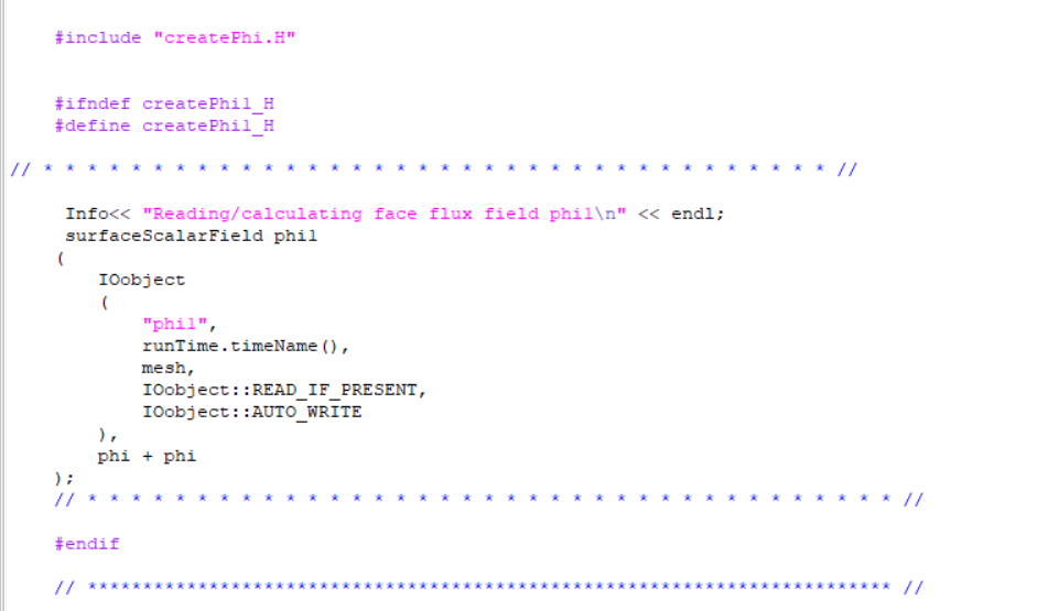

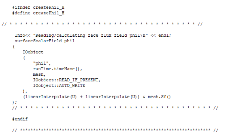

    @东岳 果然是我的phi1写的方式不准确,我在createFields.H中声明了一个phi1,如下图2791896d-02f7-48be-8378-c579cbe0d9c4-image.png
    我的想法是创立一个新的phi1让phi1=2倍的phi,不知道这种写法错误在哪,做出来的phi和phi1两个文件值相同。
    如何创立一个新的phi1呢?除了在createFields里填写还需要在哪注意呢? 我那个phi+phi的写法应该错误很大吧,应该怎么去实现phi1=phi+phi的感觉呢?
    我觉得你应该在压力方程之后每一步都进行phi = 2*phi1的计算,你那个只是声明

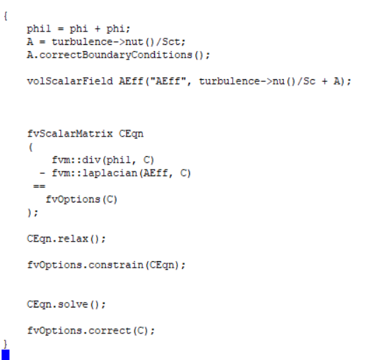

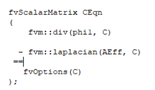

    @东岳 这个新的phi1我是想放在浓度方程4acc9efc-b4e2-4b3c-b5b3-4cc3d90ce106-image.png 中去的,而且第二个phi想达到一个Unew乘以网格插值出来一个新的面通量,如果压力方程里做phi = 2*phi1的计算的话,会不会影响连续性方程和动量方程呢?我并不想去影响这两个方程
    LiuZhuang
    @东岳 或者说我想在浓度方程的对流项中将phi改为phi1,phi1的表达式为phi+phi(第二个phi想改动成自己写的速度场文件(即Unew)&mesh.Sf)

    小藤, 没变化是因为得重新赋值 ,在每个C 方程 前面 来一句 这个 phi1 = phi + sudu

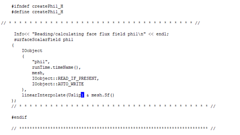

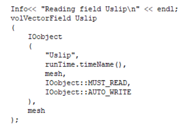

    @东岳 确实在方程中添加了phi1=phi+phi,也影响了浓度场的分布,现在我遇到的问题是phi 和 phi1文件里的值还是一摸一样的,正常phi1的值也应该和phi 有所区别,我如何才能让phi和phi1的值有区别呢?问题是否出在声明文件中呢?440995fa-ec85-42a7-bf01-ca0cd6ceb1d2-image.png 这是我写的phi1声明。
    d377c06b-6ee7-4eaa-b9f7-1d24bcf01b42-image.png 这是我写的浓度方程文件,在括号里加入了phi1 = phi +phi;
