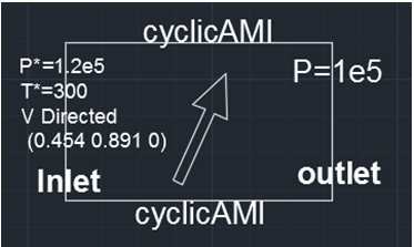

    还是给出我要用到的边界条件

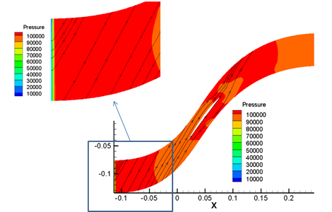

    计算的问题在于进口的第二层网格会出现数值的异常,如下

    还是说rhoCentralFoam不支持总温总压的入口边界条件呢?
    还有,我将总温总压的入口边界条件换成了速度入口,整个计算收敛的非常好。
    有没有人同样遇到这样的问题呢?虽然以后用不到这个求解器,但是还是想把这个问题解决。
