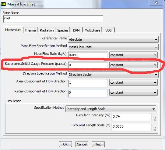

    如图所示,根据前两张图所述,第三章图在定义质量入口时,是不是应该定义这个supersonic/initial gauge pressure为40000000pa?

    你的问题不清楚,这图是从哪来的?initial Gauge Pressure在fluent帮助文档里面说的是给定一个初始压力,而不是实际计算后入口处的压力值,具体你可以查查。另外,我个人理解,入口边界条件只能给定一个,如质量流量、速度、压力。如果能够同时给定质量流量以及压力,那么会不会导致矩阵方程组无解,这块我理解的也不够深。等待大神解答。

    @a602657563 谢谢同志解答,你讲的很精炼,我同意你的观点,应该是这个笔者自己没弄清楚入口的概念问题,入口要么就是指定压力,要么就是指定速度,而且你讲的initial pressure很准确,只是给定一个初始条件值,而不是计算初始值。
