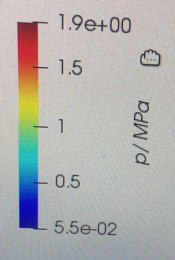

    paraview默认的计数法怎么改?找了半天没找到,TIM图片20190331203510.jpg 如图所示,现在我想把1.9e+00改成19,请问怎么操作?

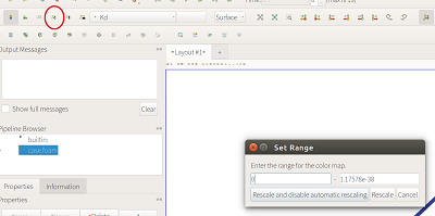

    这个按钮可以调节

    感谢东岳大哥的回复,但是这个貌似只能调节范围,不能改变paraview计数法,我现在的目的是不想让它用科学技术法。

    Coloring -> Edit -> 点击右侧面板Color Map Editor下面三个按钮中最右边那个(三个按钮最左边那个是个小齿轮) -> 出现Edit Color legend properties -> 高亮小齿轮 -> Lables下面有个Label format,取消Range Lables,同时设置为 %-#6.3g,具体含义参考 http://gnuplot.sourceforge.net/docs_4.2/node184.html
