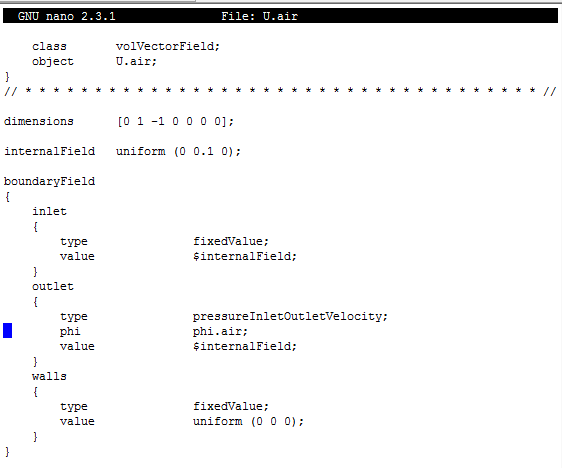

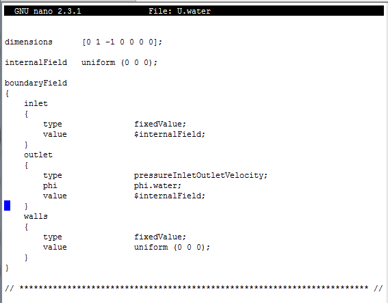

@东岳 我研究了一下他的初始算例,对其中的pressureinletOutletVelocity边界条件不是很清晰。我想做的工况是在outlet边界上气体自由逸出,液体则为壁面(zeroGradient),这是我的OF自带的原始边界条件,请问我该如何设置?
PS:inletOut边界条件是否也需要做改变?如何让所有的边界条件满足这种工况?
@东岳 或者我是否可以这样理解,当value或者inletValue的值设为0的时候,他们对应的边界条件为zeroGradient,如果他们的值不为0的时候,对应的边界条件为value设置的fixedValue的值?
@东岳 或者我是否可以这样理解,当value或者inletValue的值设为0的时候,他们对应的边界条件为zeroGradient,如果他们的值不为0的时候,对应的边界条件为value设置的fixedValue的值?上个楼层有问题,我在贴一段代码
这个type取zeroGradient还是fixedValue是根据phi是否为0确定,0则为zeroGradient,非0则为fixedValue,而fixedValue的值则取决于value值的大小,这种理解是否有误??
多有麻烦,不胜叨扰,在此拜谢!

不过我觉得你可以设置液体壁面速度为slip试试
