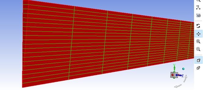

    @Exthan 不吧,如果2D网格画的时候半径画到了0.35,转换完成的楔形网格最大的y应该有0.35啊。
    E 1 条回复 最后回复
  • E 离线
    E 离线
    Exthan
    在 中回复了 shampoo 最后由 编辑
    #23
    @shampoo QQ图片20200331151114.png 不是圆弧
    S Y 2 条回复 最后回复
    shampoo
    在 中回复了 Exthan 最后由 编辑
    #24
    @Exthan 啊我懂你的意思,但我一般就把那个平面近似当成圆弧面设边界条件。网格的单元也画不出圆弧的边啊,我觉得不用特纠结。如果一定要在那个圆弧面上设条件的话,不如单开个帖问问吧,这个我的确没考虑过,不好意思

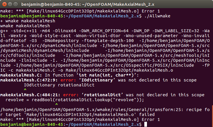

    @Exthan 你好,请问你运行makeAxialMesh出现warinning的问题是怎么解决的呢?

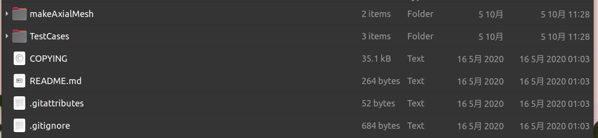

    @exthan 您好,我刚刚也下载了OF7版本的makeAxialmesh,但好像没找到编译文件,没有Allmake文件或者wmake文件,请问您是怎么编译的呢d27bf862-45db-4120-8ba1-050e18d46128-image.png
    B 1 条回复 最后回复
  • B 离线
    B 离线
    bit_hypersonic
    在 中回复了 WangGH 最后由 编辑
    #32
    @WangGH 直接wmake就行,在那个C++代码所在的文件夹中
