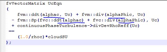

    DPMFoam 中如果在kinematicCloudProperties中设置coupled false是单相耦合,流体控制方程中的孔隙率是否强制为1了呢?Capture.JPG

    Exactly :duang:
