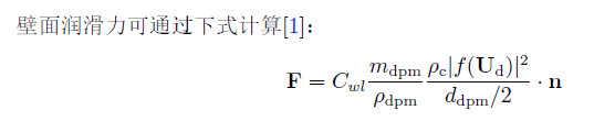

最近在想把壁面润滑力编写到fluent中,因为我用的是14.5,15.0后系统就自带壁面润滑力了。所以只能自己编写。在查阅文献和翻看用户手册的时候。李东岳老师,在其尚未发表的著作里如是写:

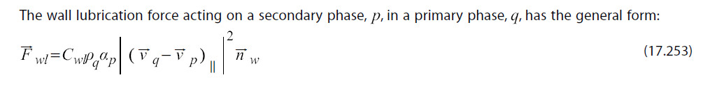

Fluent 15.0用户手册里如是写:
里边都提到了一个很重要的量:
这个单位方向向量,那么我的问题是:
- 这个向量在各壁面上是否不同,是都垂直于壁面指向计算域里还是外?

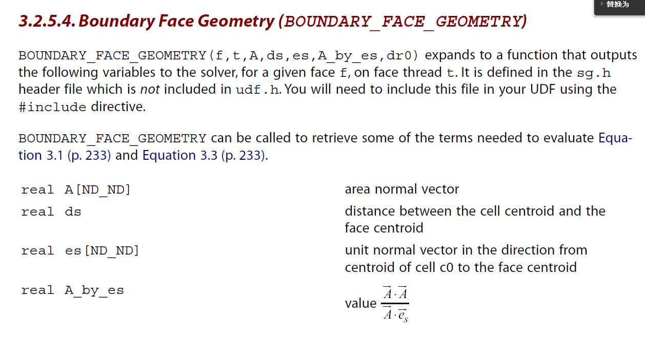

2.编写UDF时,这个向量是否要编写进去,查阅UDF手册后,方向向量的宏貌似是下图宏中的 es项。
