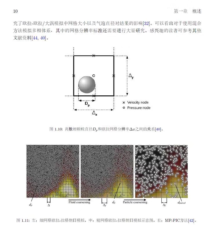

    parcel主要用于简化计算,比如一个网格内有100个颗粒,那用1个parcel就可以代表100个颗粒了。parcel的概念在MPPIC方法里用的更多。
    实际在欧拉拉格朗日计算颗粒流运动时到底是以parcel为基础计算的还是particle计算的?
    如果把nParticle设置为1,则表示真实的固体颗粒,那就是particle。如果是100,那就是parcel
