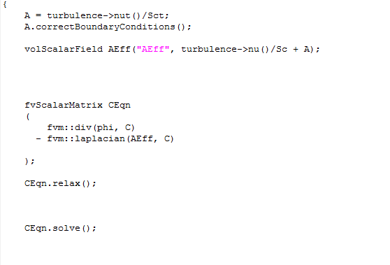

    @东岳 原先的温度变化比较合理,自从我加入了自己编写的浓度方程和新的nut/Sct+nu/Sc的边界条件后,温度场就呈现出了浓度扩散那种一圈一圈的变化
    加入了自己编写的浓度方程
    把代码复制到这里,并高亮看一下
    L 2 条回复 最后回复
    LiuZhuang
    在 中回复了 李东岳 最后由 李东岳 编辑
    这个是按照温度方程改变的浓度方程
    替代文字
