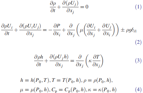

    我一直对于low-mach-assumption flows 感到困惑。
    论文里面写到:
    using the low-Mach-number assumption, where the acoustic interactions and compressibility effects are eliminated.
    那么被消除的这些东西,会造成哪些影响呢?compressibility effects是否与psi有关呢?有关的话,代码里面是否就不能使用psi?
    从论文给的方程来看,应该是属于可压缩流:
    但我不太确定这种流动的真实属性,或者可以把这样的流动称作variable-density flow.
