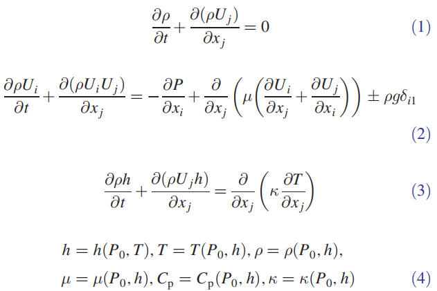

    大家好,目前我的课题是用DNS研究超临界二氧化碳在竖直圆管内的对流换热;
    目前有若干问题,希望大家能帮忙指点一下,万分感激:
    这是我研究的问题的控制方程,从方程上来看,这是属于可压缩范畴吧?但论文里提到:
    “using the low-Mach-number assumption, where the acoustic interactions and compressibility
    effects are eliminated”
    不知道用了低马赫数假设会产生哪些变化和影响?问题是否还是属于可压缩问题?望指点一二。
    2.我目前用buoyantPimpleFoam为基础来植入我的控制方程,想了解下:
    如果把文件里面的 simulationtype 设置成 laminar,然后 turbulence 设置成off 是不是就代表使用了DNS呢?
    求解器代码里面turbulence->divDevRhoReff(U)以及turbulence->alphaEff()这些湍流相关的项,会不会对DNS直接求解NS方程的方法造成影响?
    另外laminar有没有采用湍流模化的一些假设呢?
    希望大家百忙中能帮忙解答下:xiezuoye:

    Calf.Z-DNS
    @东岳 感谢东岳老师的回答。
    我参考了相关文献,low-Mach-number assumption 应该是忽略了压力波动,使得密度、焓等变量与压力波动无关。
    那是不是意味着问题还是属于可压缩的呢?论文里面提到:
    With these assumptions, the compressible energy equation is greatly simplified so that the resulting low-Machnumber equations are represented in tensorial notations as follows:
    然后就是上面的三个控制方程。
    那上面有关DNS的问题老师了解吗?
    谢谢!
