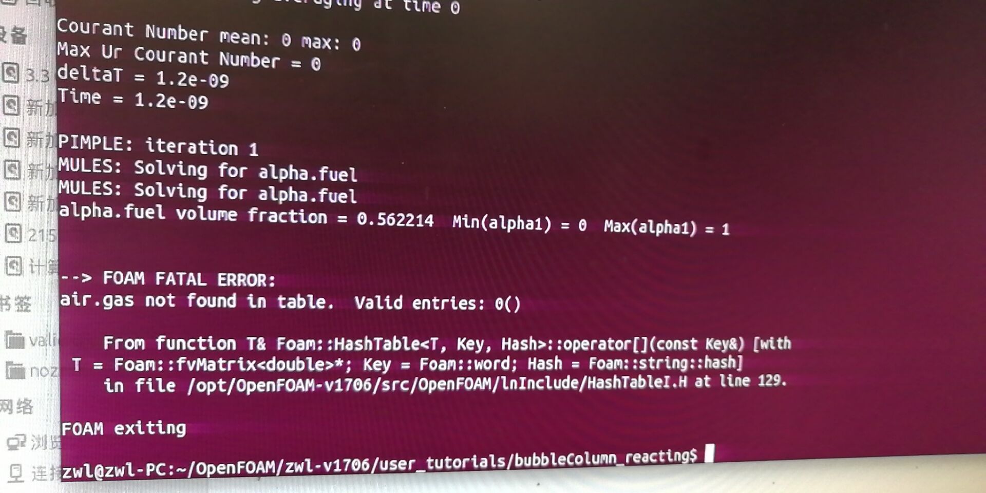

    OpenFoam reactingTwophaseEulerFoam使用multiComponentMixture类型时,组分输运方程出错,哪位遇见过同类问题,请点一下,谢谢。0_1541502618158_QQ图片20181106190541.jpg gas相里包含air和vapor,难道是我设置的格式不对(仿照of里面的算例设置的)?
    仅仅是设置错误,估计你已经搞定了

    @东岳 经过查看代码,我也发现应该是设置错误,我就又仔细的重新设置了算例,可是仍然会出错,在自带算例里面的species()里面添加组分是没问题的。我是想要单纯的用多组分,不要反应,不要自带的蒸发,所以我在phaseProperties文件里选择两相模型为heatAndMomentumTransferTwoPhaseSystem,在thermophysicalProperties.gas文件里的thermoType下mixture选为multiComponentMixture。请问下东岳老师这两个可匹配的处理单纯的多组分吗?如果可以,那我再检查下我的设置(由于自带算例没有这样用的,我现在不太确定是哪里的错误,是求解器不适合还是其它),这个求解器代码比较复杂,一时半会我还不能全部理清,如果有前人了解,还请不吝赐教,谢谢。

    我记得这是求解器设定的限制,好久没用那个了,具体忘了。建议你具体看一下模型,我当时的设置就是跟所选模型不符。
