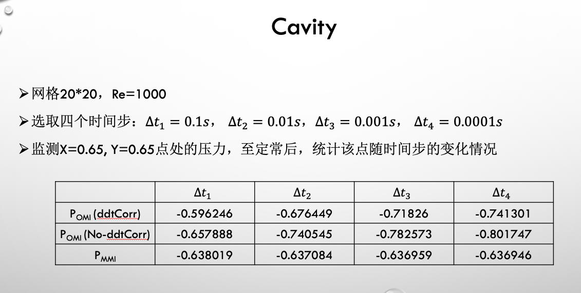

    如题,MMIM即modified momentum interpolation method
    原始文献:DISCUSSION ON MOMENTUM INTERPOLATION METHOD FOR COLLOCATED GRIDS OF INCOMPRESSIBLE FLOW
    OF中的动量插值方法为OMIM,其中还加入了一项ddtCorr,该项可以消除时间步的影响。
    但是在MMIM文献的分析中,表示ddtCorr并不能消除时间步长的影响。而且这个ddtCorr还会带来额外的耗散,如果做LES模拟会降低精度。
    最近我尝试实现MMIM,按着文章中所说,发现实现不了。问题主要是更新phi和U的时候二者相差甚远,会发散
    有没有有兴趣的同学一起来搞一下?

    植入后的cavity测试,与时间步无关

    @wwzhao 老师你好~这算是我自己给自己结个题😂
    看起来,这文章讲的还是松弛因子的无关性修正,这问题确实有点意思,我这个结果是按照那个提出比较早的方案做的,效果还可以。
