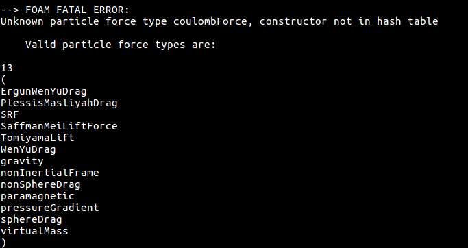

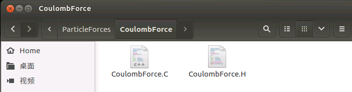

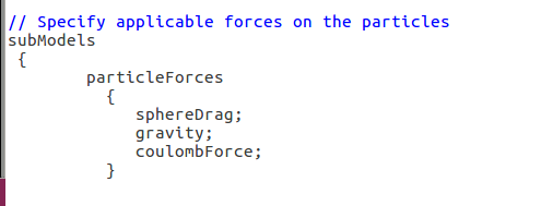

    已经在particleForces 文件中定义了库仑力,如图所示:0_1540364187123_d826b6ac-a2f1-4367-af9c-c4b87c8588ea-image.png
    在kinematicCloudProperties文件中调用了要用到的库仑力:0_1540364230176_f35af32f-ee2b-4274-ada3-e7f766f045c3-image.png

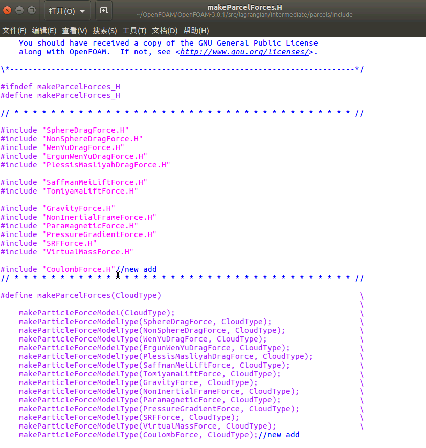

    src/lagrangian/intermediate/parcels/include内makeParcelForces.H内没定义,把你的名称包含进去
    Y 1 条回复 最后回复
    yuhx
    @东岳 老师,这里定义过了
    在哪wmake的?退出到lagrangian下面Allwmake一下,然后拉格朗日求解器(如DPMFoam)也重新编译一下

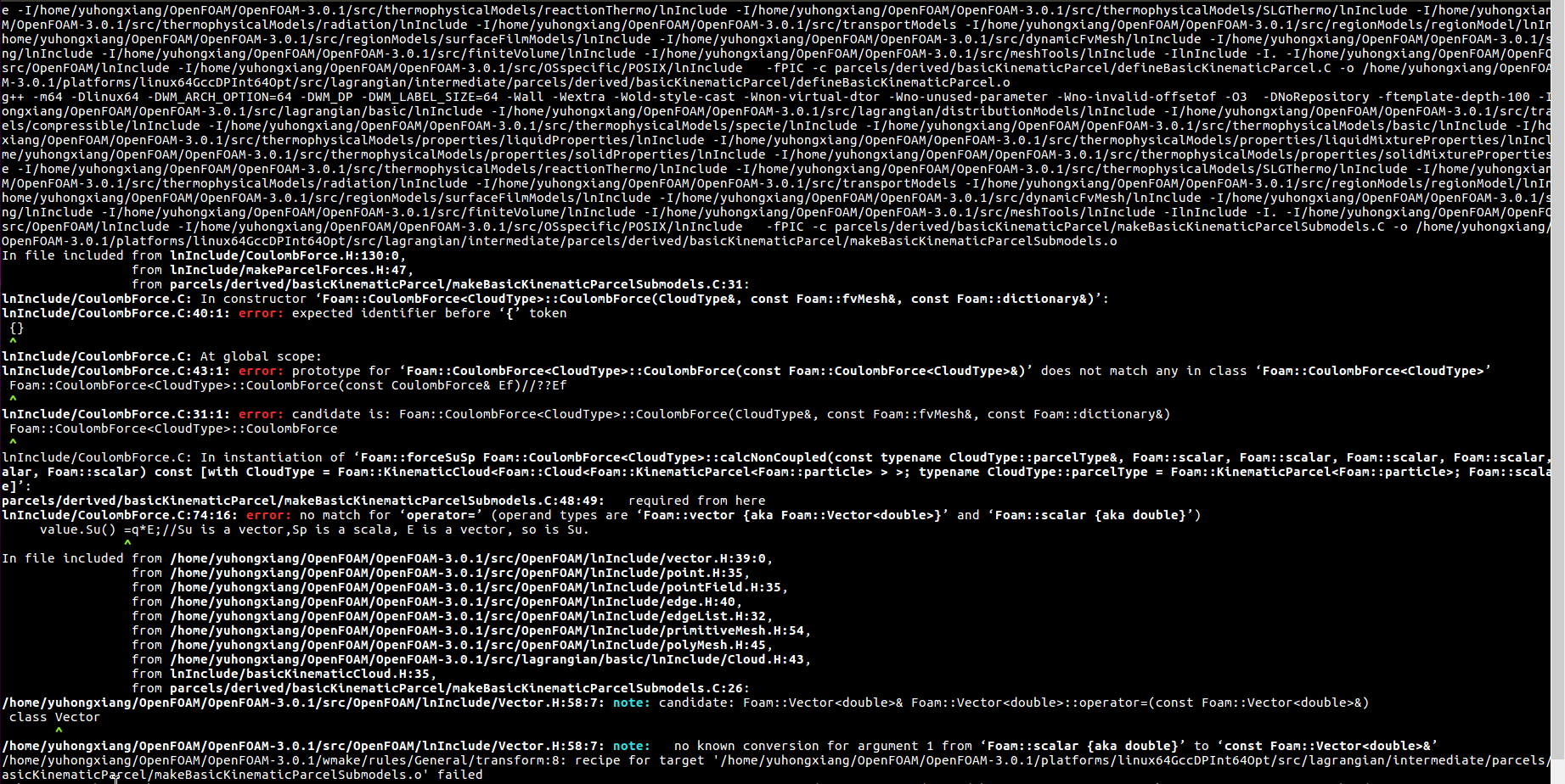

    yuhx
    @东岳
    老师,我是编译错地方了,找到合适的文件编译,但一直在这里出错,我这个公式只有两个变量,一个电量q,一个电厂E,请您帮我看看我该如何改正?谢谢谢谢老师!!!!
    我觉得你的问题已经解决了,看起来是某个符号遗漏
