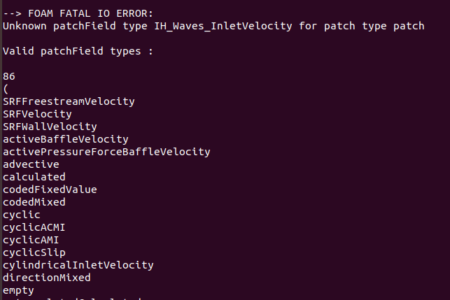

    0_1540348413259_QQ图片20181024102950.png 我在利用IHFOAM 1806运行案例breakWater,of版本是1806,当输入ihFoam命令时出行这样的错误“Unknown patchField type IH_Waves_InletVelocity for patch type path”,请教一下如何解决?

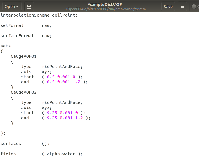

    另外想利用IHFOAM实现对波面的监测,了解到是通过sampleDictVOF文件进行设置的,请问该文件里面的参数是什么意思,实现波面的监测需要怎样设置整个case,感谢!
    表示位置的边界信息。你看看你是不是遗漏编译某个库,或者某个库没有在controlDict中挂载。

    谢谢,我尝试下重新编译IHFOAM看能不能解决
