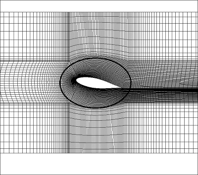

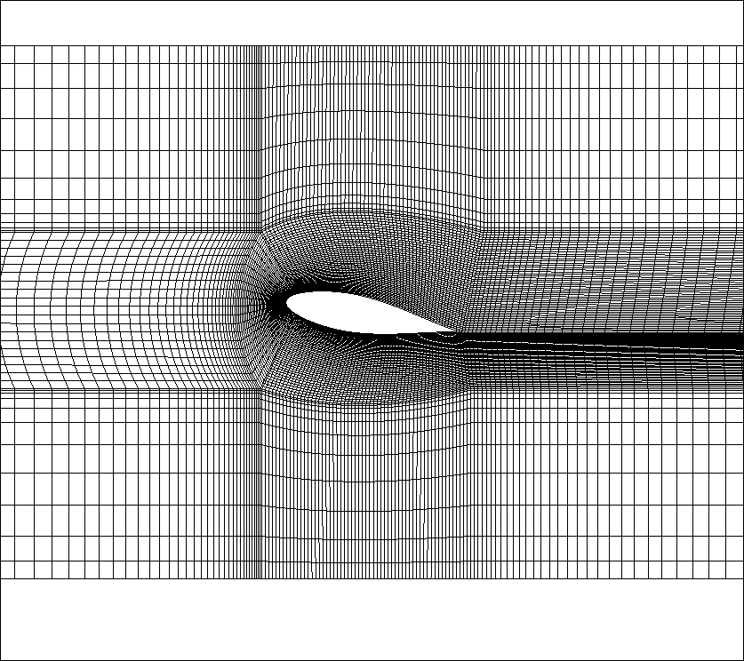

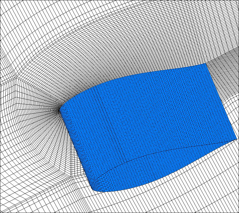

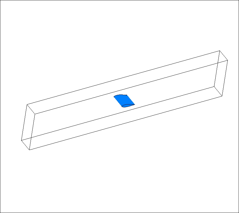

    大家好,最近算了一个水翼的流场,采用PimpleFoam求解器,使用ICEM生成网格,质量在0.8以上,计算域和网格图如下:
    进口速度取5.4m/s,Re=5.4*10^5,出口大气压,翼型攻角10度,计算水的不可压缩流动,但是在算例相关设置基本妥当之后,算出的流场有一些问题。。。

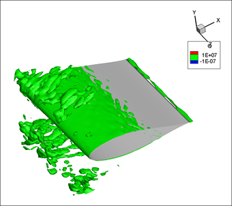

    下面是Q=50000等值面图:
    翼型下面的流场应当较为平顺才对,不应当出现这么大的Q值。

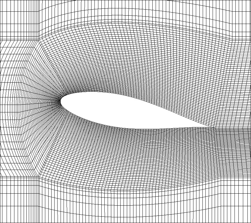

    你把这个区域整体外扩看看,Q比较大有可能是左下侧网格的因素。
    L 1 条回复 最后回复
    lllwonderliquid
    感谢东岳前辈的回答。这个地方确实有网格过渡不好的问题,在这里我生成网格的时候主要考虑的是近壁面的网格过渡,导致该处交界点两个网格大小差异较大,是否可能是这个原因?:zoule:
    有可能,因此扩大一下,看看高值Q会不会跟着走,或者消失
