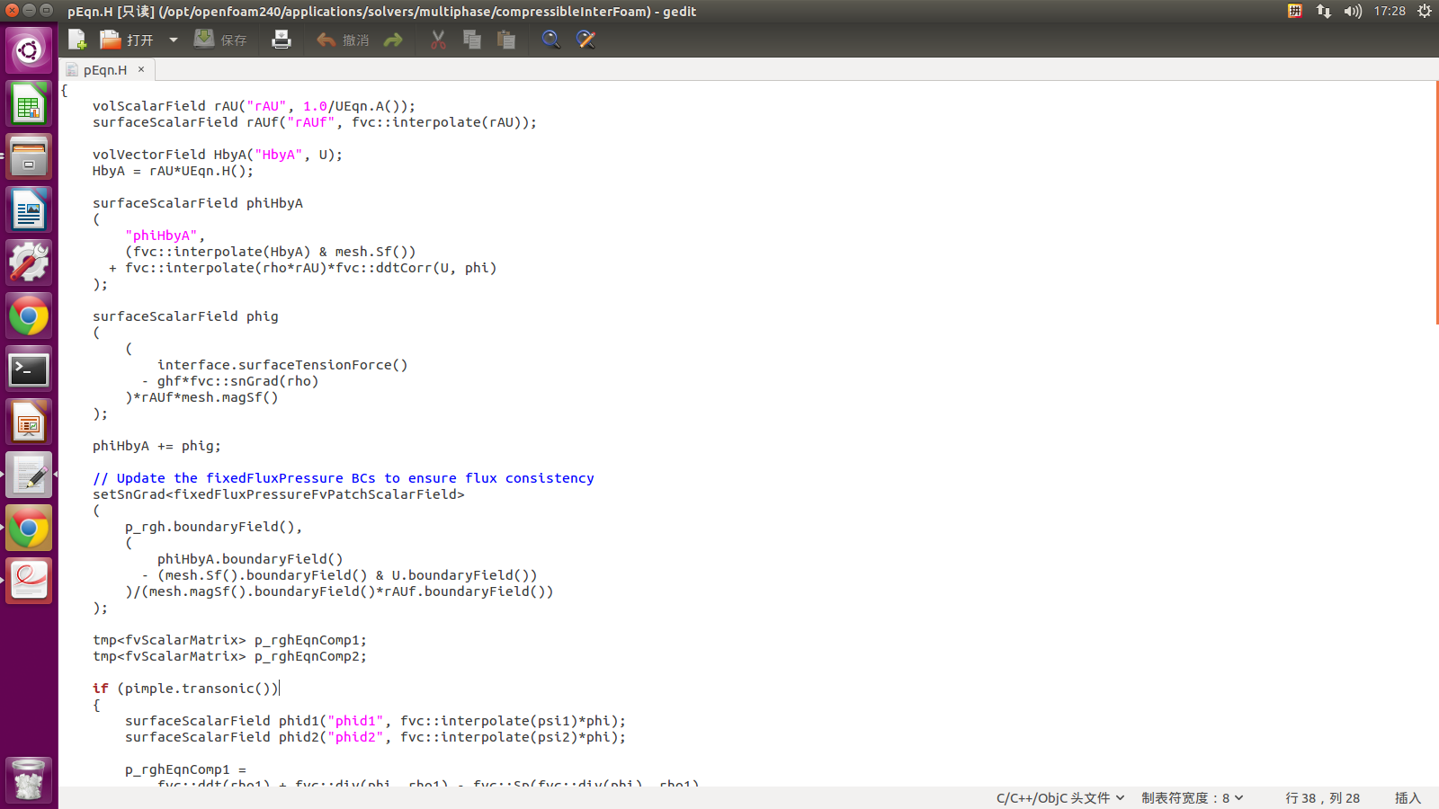

  4. 可压缩两相流加入相变后,p方程该如何修改呢???
11 帖子 7 发布者 15.8k 浏览
  • M 离线
    M 离线
    mark
    在 中回复了 mark 最后由 编辑

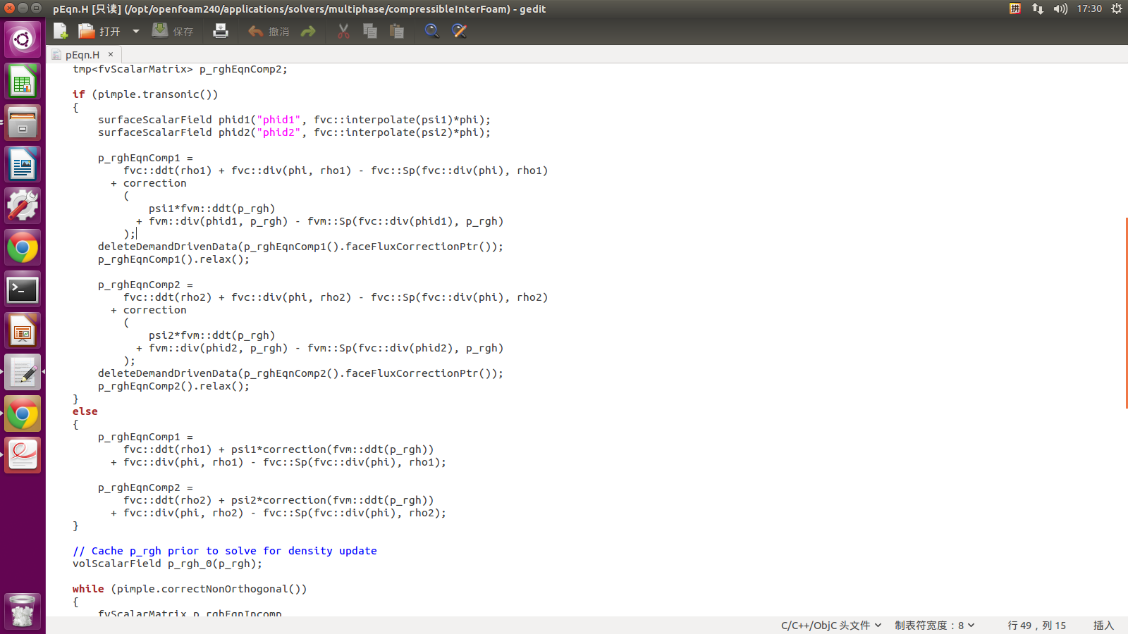

  • M 离线
    M 离线
    mark

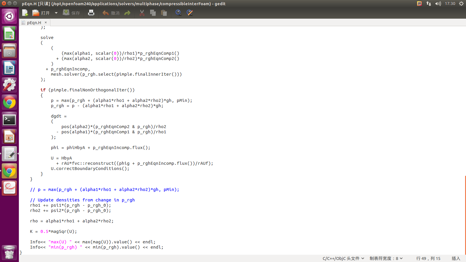

  • M 离线
    M 离线
    mark
    在 中回复了 mark 最后由 编辑
