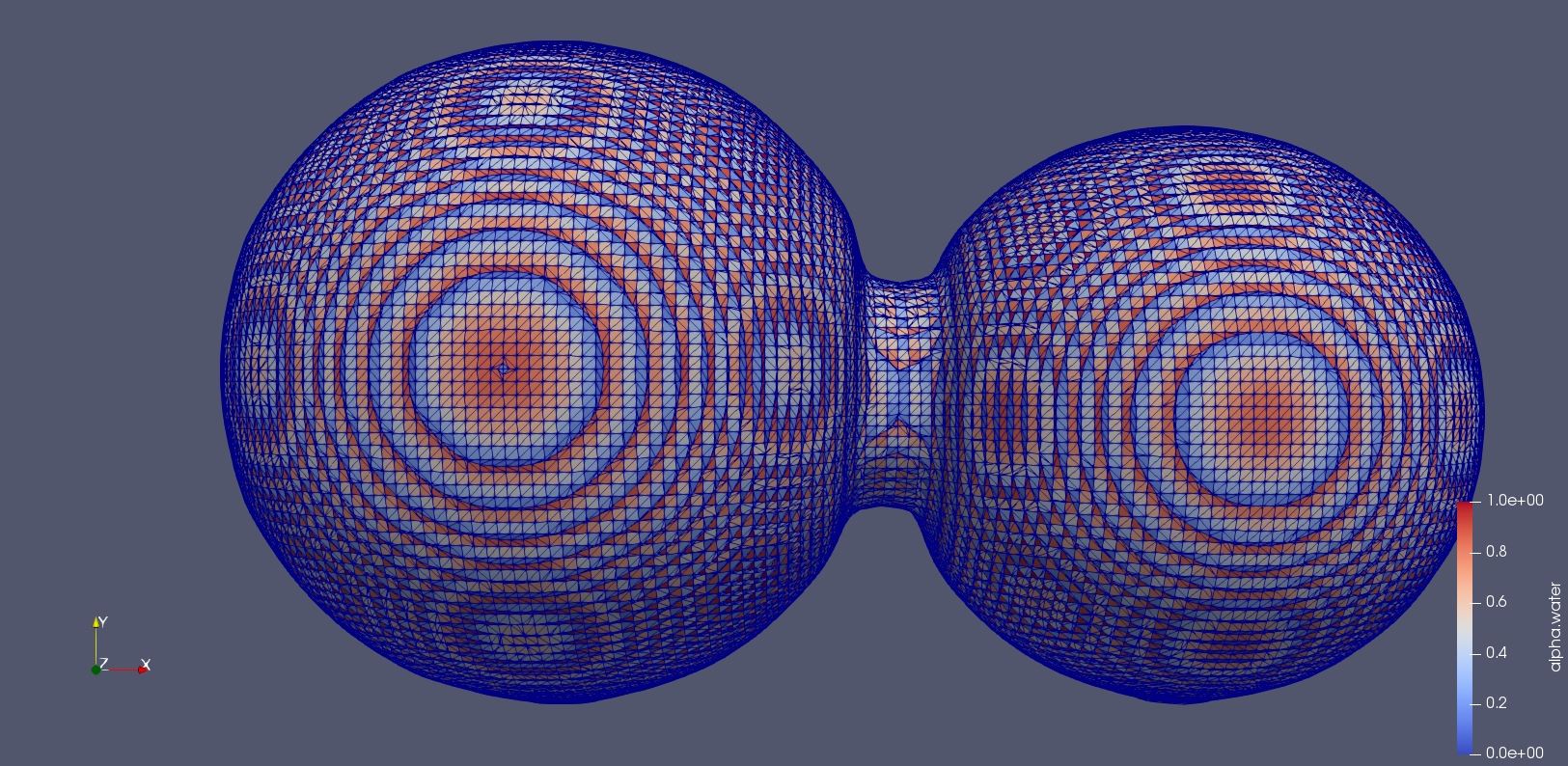

    用paraview打开后,显示方式选择了surface with edges 能看到液滴iso surface的表面网格
    我想计算两个液滴的表面积,思路是把液滴表面的网格面积求和
    请问这个想法对不对?如何具体实现呢?

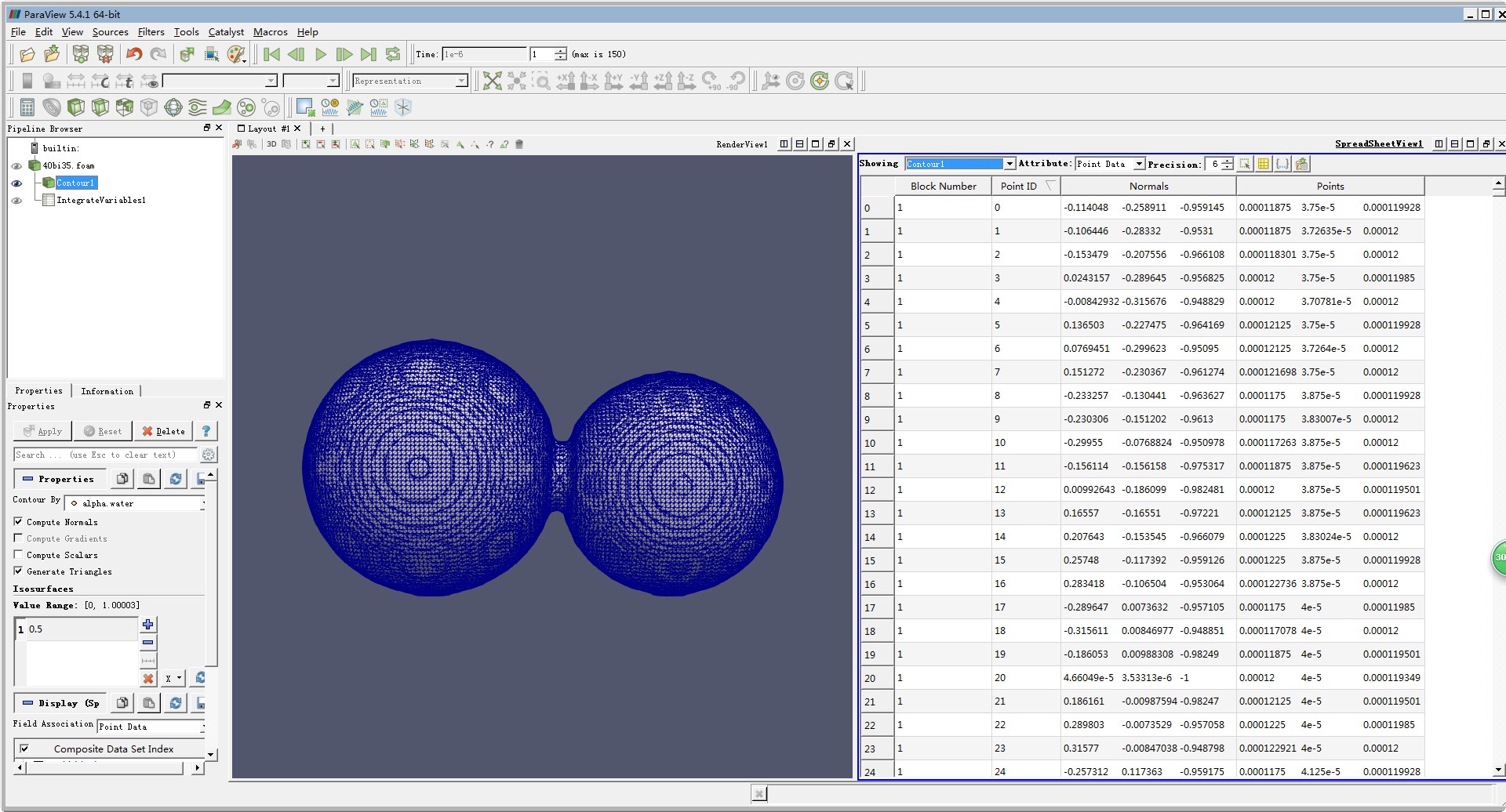

    但是进入Intergrate Variable滤镜后,并没有看到网格的面积信息
    只看到了三角形网格的3个points, 通过3个points计算三角形面积然后求和?
    Attribute能选择cellData么,然后有没有Area这个信息?

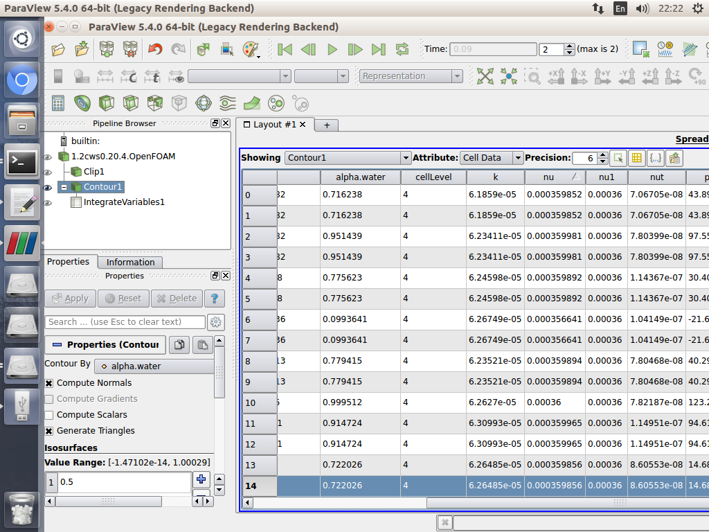

    桎 1 条回复 最后回复
  • 桎 离线
    桎 离线
    桎梏
    在 中回复了 conghongchuan 最后由 编辑

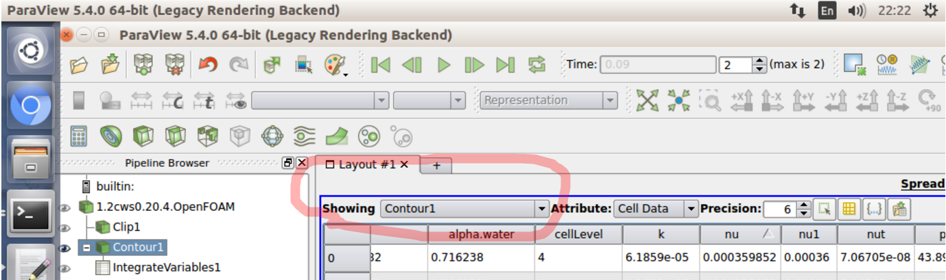

    @conghongchuan 您好。你把右侧屏幕的左上角的showing列表打开,选择IntegrateVariables就可以了
