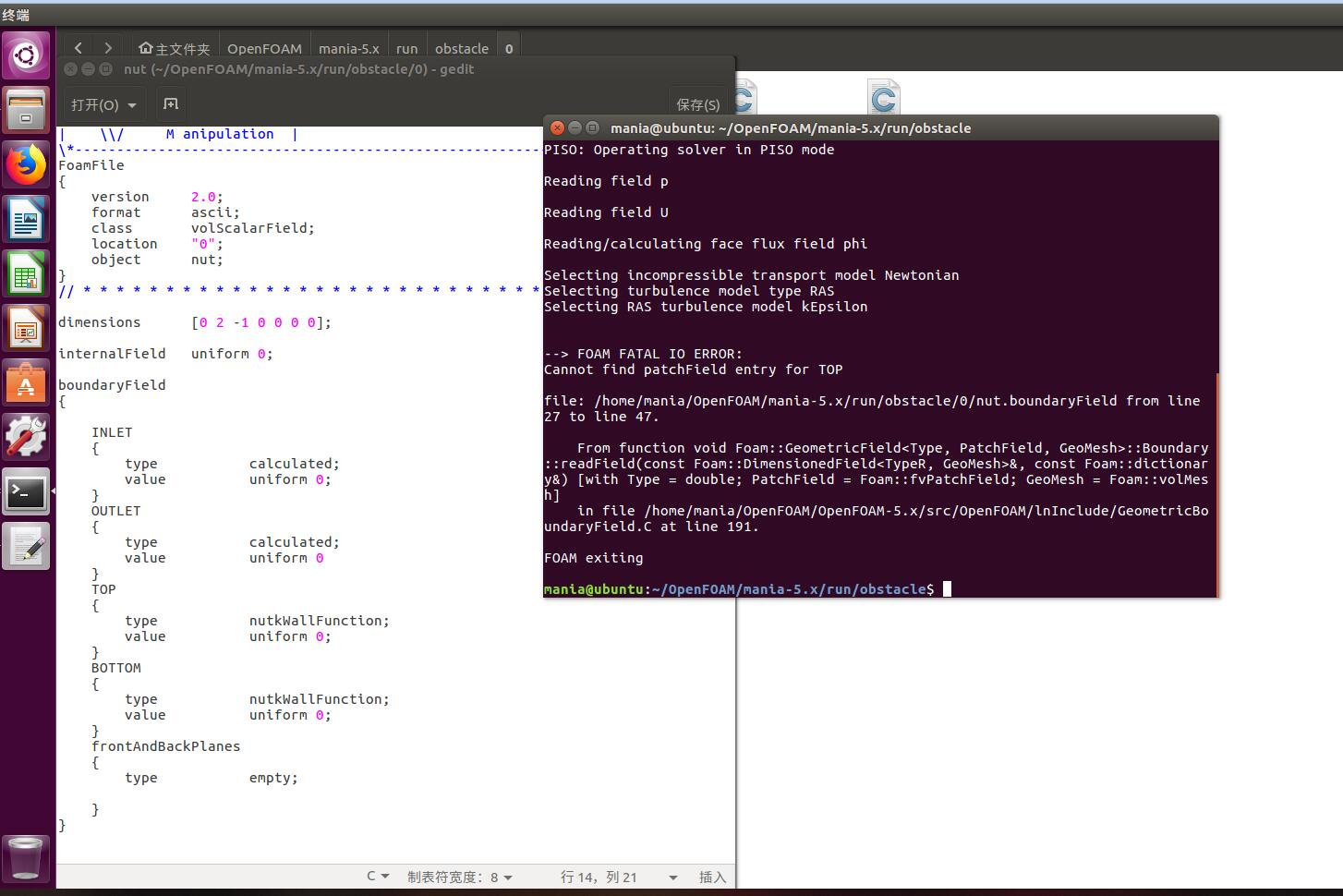

    新手刚刚入门,按照一个算例来做,但是碰到了如下图这样的问题。
    搜了一下,发现有人的建议是
    You have at least 2 choices for fixing this:
    1.You properly set-up the boundary conditions inside the field files.
    2.Or you rename the folder "0" to something else, such as "0.org" (it's the standard used in OpenFOAM's tutorials for the original boundary conditions to be used in the case).
    但还是不太理解该怎么处理,求解决方法
    wwzhao 超神
    OUTLET的value这行后面少了个分号。

    在 中回复了 wwzhao 最后由 编辑
    @wwzhao 太感谢了,新手上路,昨天遇到好多首字母大小写报错的问题,最后看得眼花了没看到这个标点错误
    感谢指正
