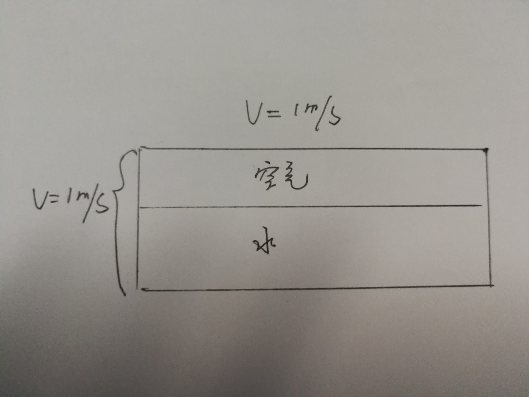

      如图所示,
      请教大家一个问题,interfoam中气液交界面的速度场出现发散,该如何改进呢?我试着减少时间步长、改变对流项div(rhoPhi,U)的离散格式,好像没有什么效果

        进口切分为水入口和空气入口
        chengan.wang 1 Reply Last reply Reply Quote
        • chengan.wang
          chengan.wang @Ray3333 last edited by
          @ray3333 该如何切分呢?您的意思是blockMesh划分的时候画成两个面吗?
          • 李东岳
            李东岳 管理员 last edited by
            是的,他的意思是上面空气是空气的进口,下面水是水的进口

              @东岳 版主,加入空气和水的入口速度一样,我还需要切分吗?
              • 李东岳
                是需要的,因为进来的相不一样啊

                  @东岳 我可以使用groovybc区分相,设置相同的速度
                  • chengan.wang
                    chengan.wang last edited by
                    解决办法:最终我发现如果修正密度或粘度就不发散了
