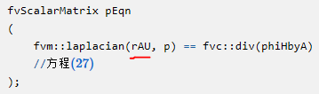

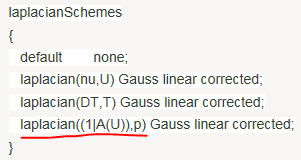

    今天我看了一个博客《OpenFOAM程序开发初步》,该博客作者向大家演示了将icoFoam修改成myicoFoam并给出了应用,在此,我遇到了两个问题,想向大家请教:
    1. 修改后的myicoFoam添加了温度方程,并用其求解cavity算例。如下图所示,我对laplacian((1/A(U)),p)离散格式中的A(U)有疑惑。我看到的东岳老师关于icoFoam中的解析以及源代码中的icoFoam.C中为下图所示,所以离散格式不应该为laplacian(rAU,p)嘛?

    1. 离散格式指定的关键词与其名称有关。
    如果在声明变量的时候指定名称:
    volScalarField rAU(1.0/UEqn.A(), "rAU");
    那么可以在字典文件中用以下语句指定离散格式
    laplacian(rAU,p) Gauss linear corrected
    在声明rAU时不指定名称:
    volScalarField rAU(1.0/UEqn.A());
    那么rAU的名称通过量纲以及符号运算得到,1.0/UEqn.A()的名称为(1|A(U)),因此相应的离散格式应该写作:
    laplacian((1|A(U)),p) Gauss linear corrected
