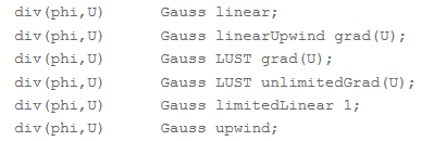

    各位OF大神与学习者,我想请问,在对流项的离散格式中,有些为什么有一个grad(U)的形式,有些却没有?对于这些离散方案,在OpenFOAM中具体是怎么样离散的,有没有资料介绍呀?期待各位的回复,谢谢!!0_1537187511558_a.PNG

    有些对流格式需要指定流体的梯度方向,比如那个linearUpwind,在迎风格式的基础上需要指定一个梯度修正,因此需要制定梯度关键词信息。
    OpenFOAM这面没有资料,只能看源文件,比如这个 https://github.com/OpenFOAM/OpenFOAM-2.1.x/blob/master/src/finiteVolume/interpolation/surfaceInterpolation/schemes/linearUpwind/linearUpwind.C

    看一下Versteeg那本书TVD章节,TVD里面一些格式需要制定梯度格式,迎风,中心这种的特别简单不需要梯度,因此不需要指定 :wanan:
