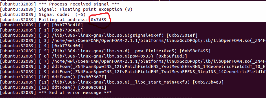

  4. OpenFOAM中计算了一百多步出现这种错误,请问那个错误地址可以找到吗?
2 帖子 2 发布者 2.7k 浏览
  • 孟豪龙孟 离线
    孟豪龙孟 离线
    孟豪龙
    那个地址是运行程序临时分配的地址,也不是完整的物理地址,应该是某个段地址的偏移地址。如果要看,得用gdb调试,设置断点再看。
    除非是相当底层的调试,一般用不到这种调试方法。
    这是个ddtFoam()函数引起的浮点溢出错误,就排查排查程序参数有没有不合理的。
