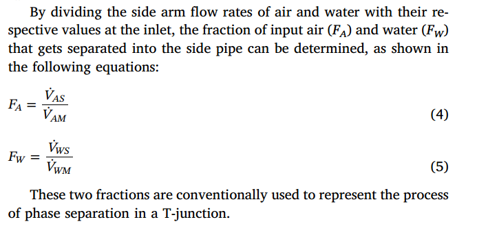

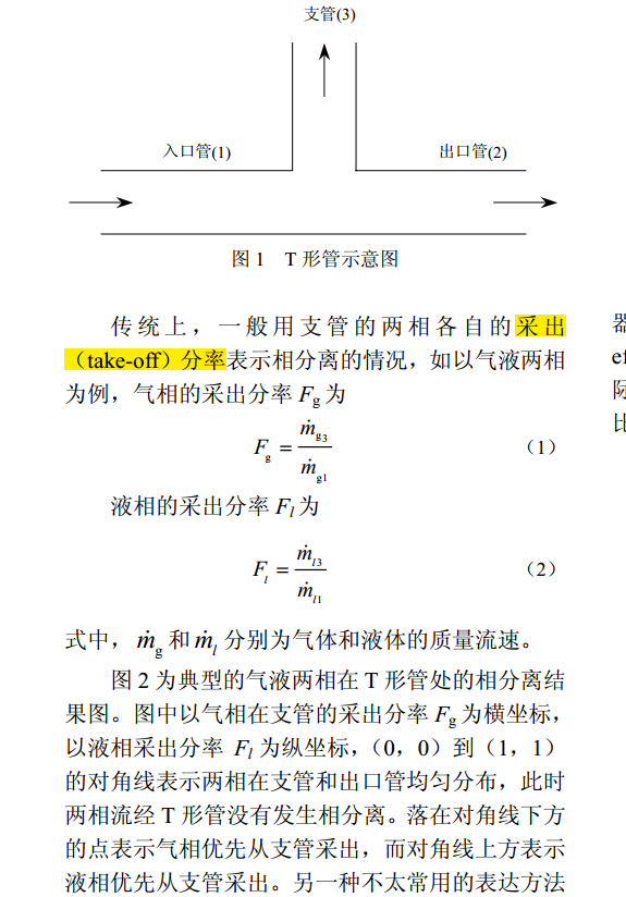

    各位同学,老师,大佬,大家好,本人最近在看T型管相关的案例,许多验证案例涉及一个参数叫做采出分率,用来评价分离效果,定义如下0_1536322342867_ee64612ad381e6056ed87cc5cbc5af6.png

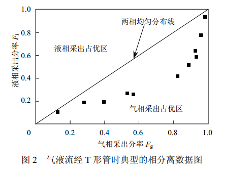

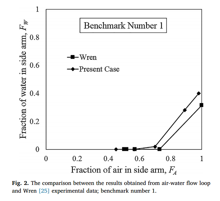

    单独看这些计算公式我可以看懂,但是就是不知道这个图是怎么得来的,它的数据点事如何得来的,
    谢谢各位,
    charles1992
    补充一下,不知道这些图中的这些数据点是如何提取的,谢谢大家
