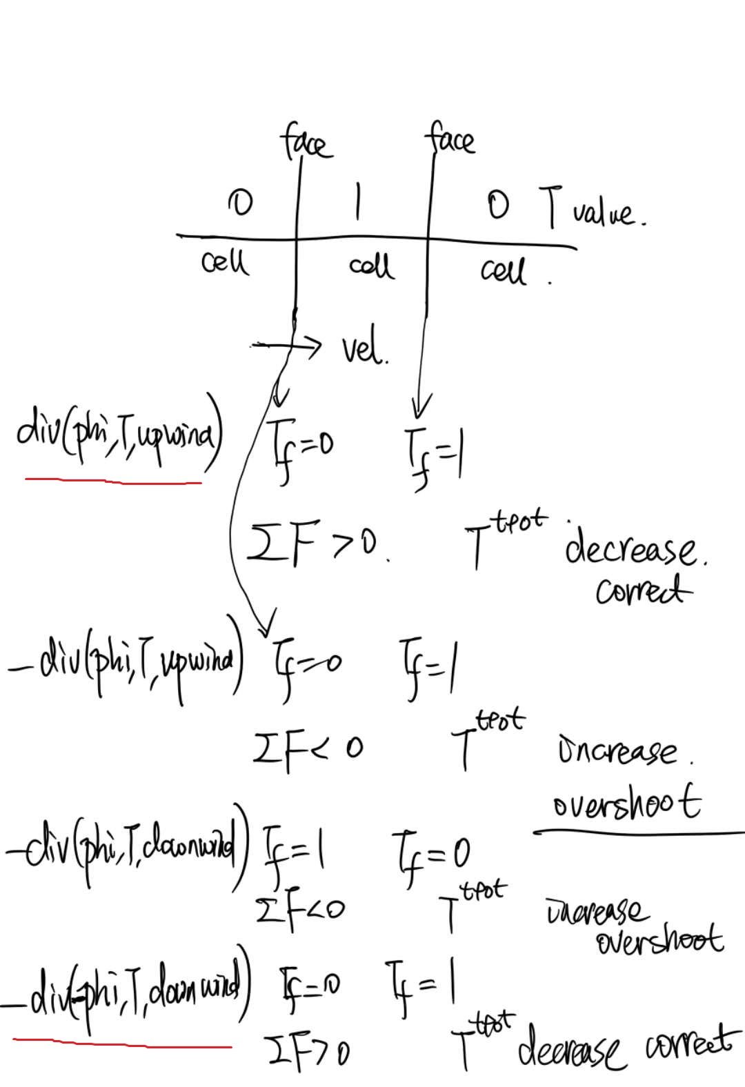

    貌似div(-phi,T)是从下游获得信息,逐步向前更新,-div(phi,T)是从上有更新信息。
    你理解的非常正确。你应该是用了迎风格式。div(-phi,T)+迎风等于下风格式,是从下游获取信息。-div(phi,T)就是减去上游的信息。下风格式压缩性非常厉害,过分的使用会导致非常不稳定。

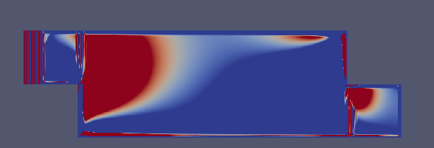

    计算结果如下:
    的确是从inlet开始更新,但在从壁面开始出现了严重的震荡,什么样的格式会好一些?

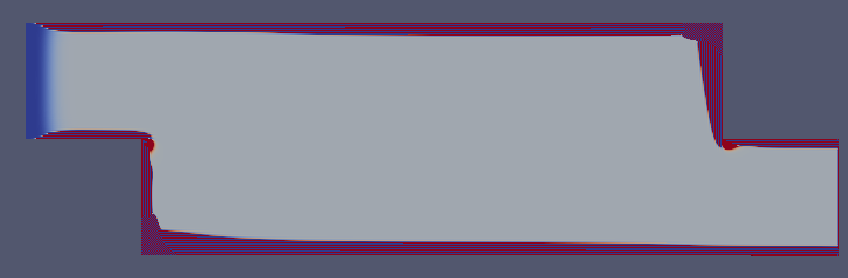

    Mr.H
    @东岳 可以删掉,这一项本来为零,疏漏了。 删掉后结果一样,在壁面处有剧烈震荡。 相对于一般温度方程,导热项前面是 “+”。

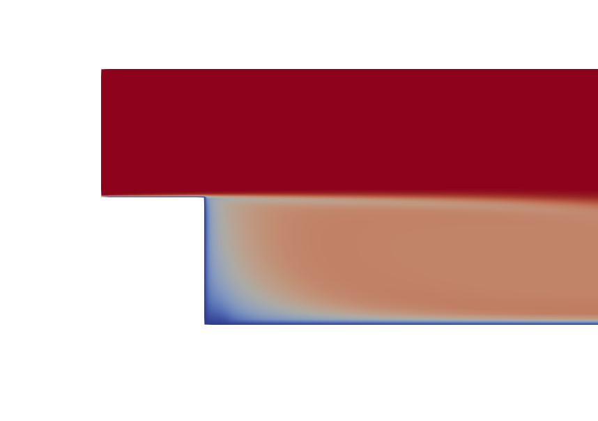

    @东岳 对,我植入在simpleFoam 里面,增加了一个TEqn.H的头文件
    fvScalarMatrix TEqn
    				fvm::div(phi, T)
    			  - fvm::laplacian(Tnu, T)
    			TEqn.relax();
    			TEqn.solve();
    我加了一下,没有任何问题?你是要植入上面的方程吧?

    这是div(phi,T)与-div(phi,T)等的解释
