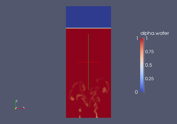

    各位大神,我想模拟一下气泡喷射到水里然后上升的过程,但是喷嘴如何设置呢?用什么边界条件?

    速度进口:固定值,压力进口:零梯度,alpha进口:相分数为0。这个没什么需要特别注意的。

    @东岳 谢谢!我试了一下,效果如下。
    但是怎么样可以产生一个气泡一个气泡的效果呢?调节速度进口值吗?
    如果没有速度,可以由于进口压力大于水压从而产生气泡吗?

    你的网格尺寸太大了,缩小1/10或者1/100试试
