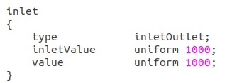

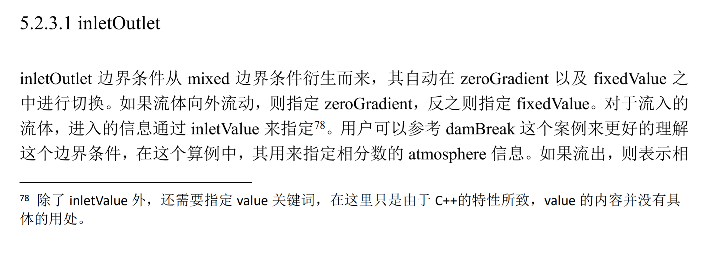

    在inletOutlet边界条件中,inletValue表示为流入时的固定值,那么value代表什么意思呢?

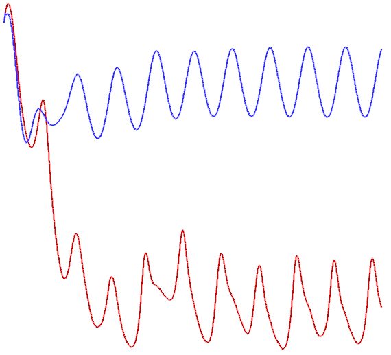

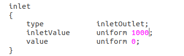

    @李东岳 想请教一下老师,在v1812版本中,inletValue值一定的情况下,如果value取不同值,结果有一定差异,那value值有什么含义呢?
    在 中回复了 是嘿嘿牛啊 最后由 编辑
    @是嘿嘿牛啊 不应该啊,value不应该影响结果。把你的结果发来瞅瞅

    @李东岳 李老师您好,这是SA模型里面nuTilda的边界设置,除了入口这里取值不同,其他设置一模一样,虽然取值比较极端,但是确实得到的液面结果有很大不同。
