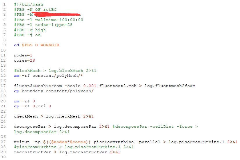

          出错信息比较明显了:
          attempt to run parallel on 1 processor
          你的pbs作业提交脚本有问题。

              1. @wwzhao PBS脚本在单版本OF的超算账户下运行正常,这套脚本用了3年,以前一直是单版本OF,最近在超算新开了一个账户,打算在超算alias安装多版本OF后就出错了,难道多版本OF的作业脚本不一样?PBS脚本附后。

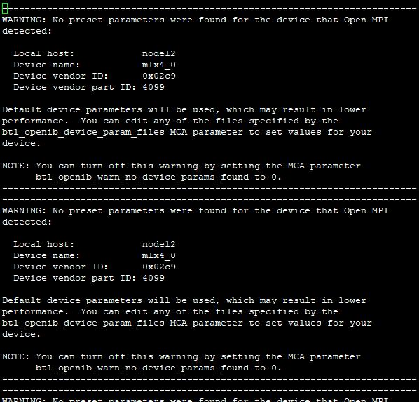

              3. 我后来去掉了$HOME/.bashrc里的alias相关语句,换成单版本的OF20x环境并更新,提交原来任务,就可以计算了。不过还是提示Warning,就是第一张图那个说“无预设参数采用默认参数”的Warning。单版本OF账户是没有的,但因为现在可以正常计算下去,所以就没有处理——现在这样子切换OF版本麻烦了些,得手动改.bashrc文件,没有alias方便,但计算过程正常。

                    @aiweimo 这个warning可能和openmpi中的openib驱动有关,你尝试着输入 ompi_info | grep openib 看看有没有相关的MCA btl

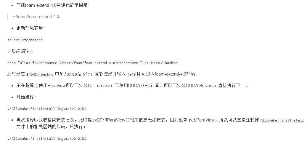

                          @buaa_hgj 我就是参考官方教程和wiki上的安装教程进行编译的,另外有些用于后处理的如ParaView, Qt, qmake我直接跳过了,因为我们不在超算上做后处理。整个安装过程没什么特殊的设置,就是注意跳过与后处理相关的包就可以了(当然编译后处理包也可以)。建议查看wiki和官方安装教程,另外下面是我的一个个人安装记录,可供参考:
