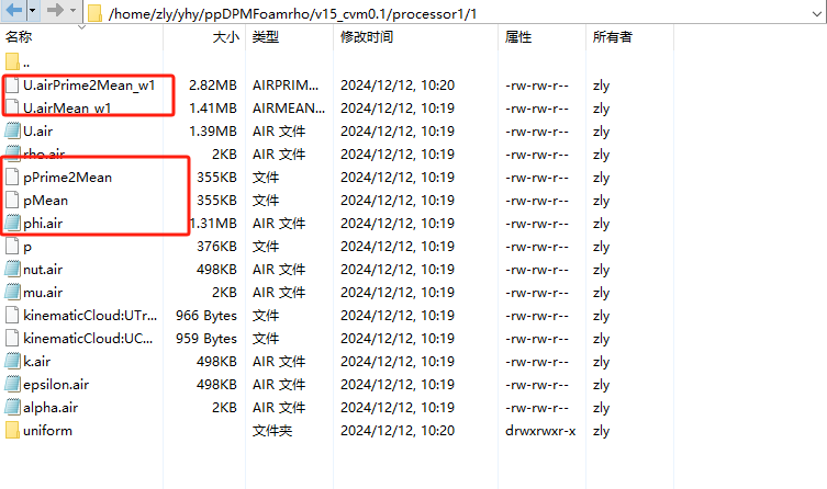

    @东方白杨 您好,请问
    fieldAverage1
        type fieldAverage;
        functionObjectLibs ("libfieldFunctionObjects.so");
        resetOnRestart true;
        resetOnOutput false;
        startTime     290; // 开始计算时均值的时间
        endTime       500; // 停止计算时均值的时间
        outputControl   outputTime;
        fields
            U.air
                mean            on;
                prime2Mean      on;
                base            time; //以物理时间为基础来计算平均,而不是时间步数。
                window          10.0;
                windowName      w1; //optional
            p
                mean            on;
                prime2Mean      on;
                base            time;
  • 东方白杨东 离线
    东方白杨东 离线
    东方白杨
    @youhaoyu ,设置了window10,那么1~10s就是按不加window平均,第1s就是1s的平均,第5s就是1~5的平均,只有到了11s才会按照2~11平均。
    CAS-IET
