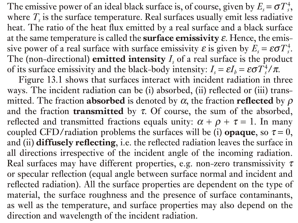

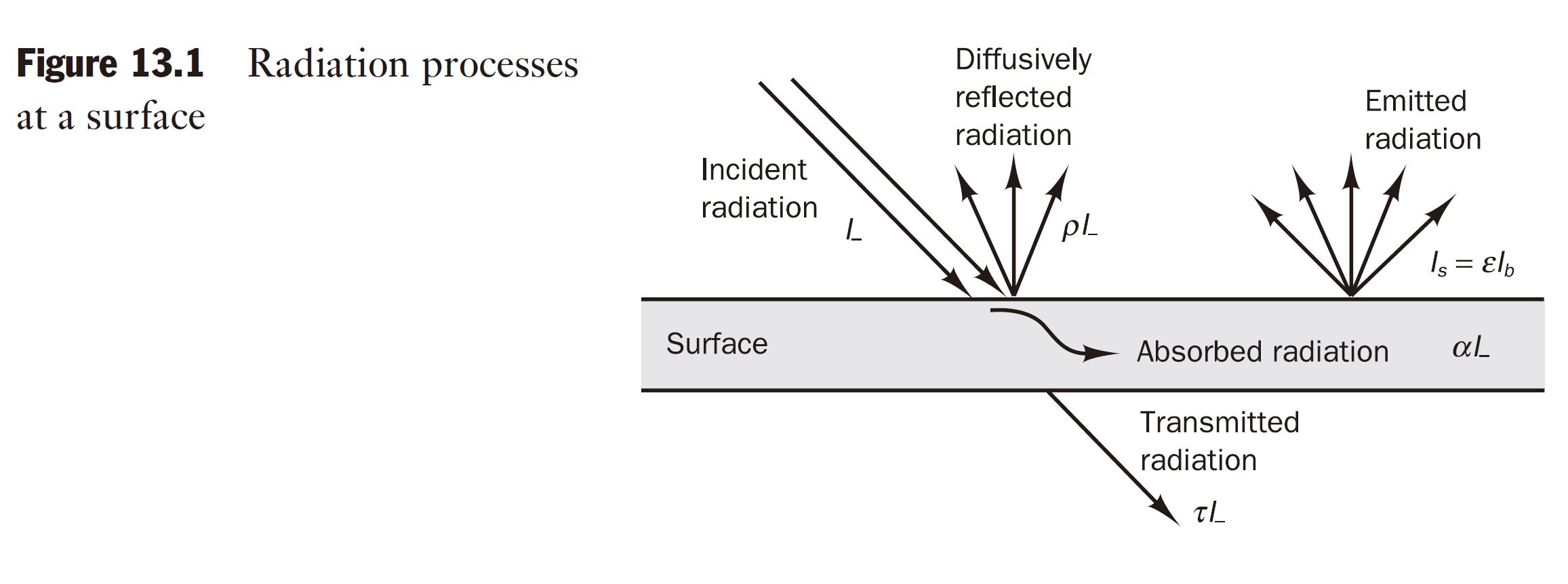

    顶一下。吸收率+反射率+透射率=1 absorptivity 按英文翻译就是吸收率???这两个参数同时指定或者是OpenFOAM代码编写格式需要?需要进一步调查
    不太清楚这个,只是见过下面这个图,Versteeg and Malalasekera那本书,多交流!

    谢谢东岳的回答,您发的是热辐射的一般理论,可能在OpenFOAM中也是依据“吸收率+反射率+透射率=1 ”的原理进行设置的,但是问题的关键是无法确定constant-radiationProperties中的字段是如何与以上三个参数对应的。此外,我还注意到,在tutorials/heatTransfer/chtMultiRegionSimpleFoam/multiRegionHeaterRadiation/constant/heater/radiationProperties中有这样的字段:
