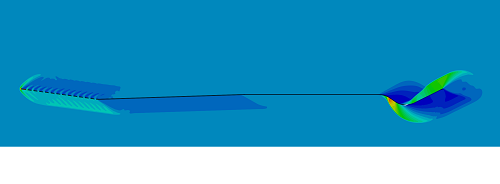

    chencw
    在 中回复了 李东岳 最后由 李东岳 编辑
    嗯 好的
    我在想出现类似边界层的原因是不是因为我的喷管的面设为了noslip。是不是设为slip比较好
    激波有了,下载这个尝试计算一下:
    https://coding.net/u/dyfluid/p/Solvers_DYFLUID/git/tree/master/rhoCentralFoam_TestCase?public=true
    chencw
    @东岳
    谢谢,我也做了类似的仿真,相比sonicfoam, rhocentralfoam似乎结果得到的时间更短。
    对于简单的问题,例如无黏流流经wedge一类,两个求解器的结果其实是相似的,而且较为满意。
    但是,不知道您有没有发现,在这个喷管的模拟中,在打洞的地方,喷管的收缩段似乎出现了速度为0的区域,很像边界层的感觉。
    然而我做的是inviscid flow我设置mu=0。我看了rhocentralfoam的代码,感觉rhocentralfoam是能做无粘的,但相似的现象仍然有。不知道是哪里的问题。
