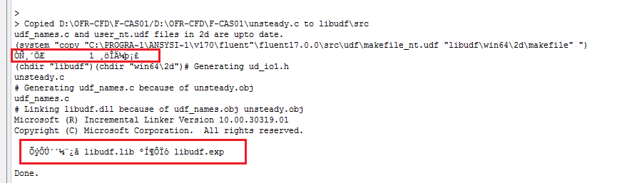

    我的编译报告是这样的:

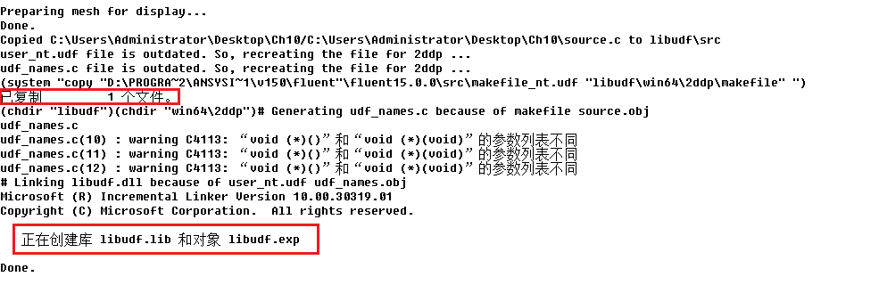

    后面看到网友的是这样的,
    强迫症患者比较奇怪的是。。为什么他的能够显示中文,我显示是乱码?他是15.0+VS10,我是17.0+VS10。我以前用14.5好像是显示英文的。

    我不同的版本fluent中的有的也出现了乱码,有的就没问题,同求原因

    听说可能是中文版vs的问题。

    @ibelief 已试有效
    l.j刘侃
    写于2018年5月23日 23:50 最后由 编辑
    16.0以后fluent改变了内部编码,已经不能很好地兼容中文。16.0版本中,你需要全套的英文系统,包括操作系统。

    @l-j刘侃 您说的对,同一台电脑上的14.5 和18.2 ,14.5 编译正常,但是18.2 出现的就是乱码。
    应该就是版本兼容性
