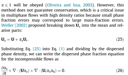

          另外twophaseEulerFoam Eq.25里面,alpha_a是不是应该为alpha_b
