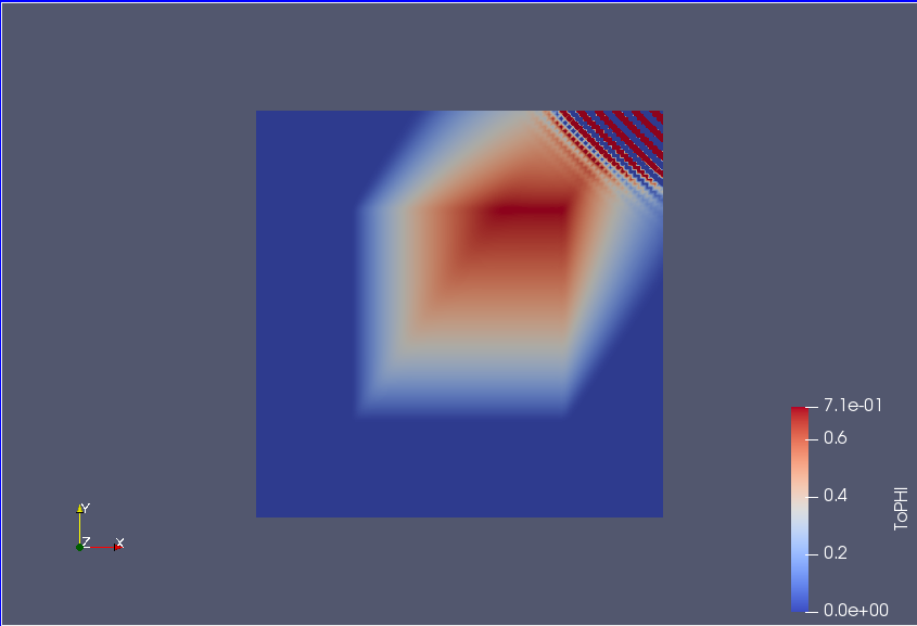

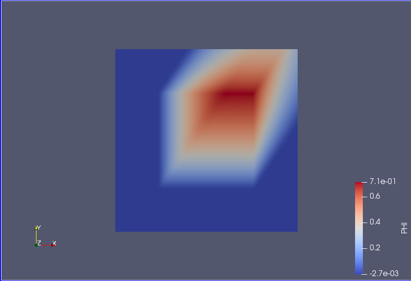

      单独计算和通过数组循环计算的结果分别如下(取相同方向):
      循环计算时在四个顶点处有数据错误。
      在计算各方向的方程时为了方便使用了数组进行循环,所设的变量如下:
          PtrList<volScalarField> PHI(nRay_);
          forAll(PHI, nRay_)
      	PHI.set
      		nRay_,
      		new volScalarField
                		    IOobject
      				"PHI"+i,
      				runTime.timeName(),
      				mesh,
      				IOobject::MUST_READ,
      				IOobject::AUTO_WRITE
      			    mesh
      计算方程如下:
          while (simple.loop())
                Info<< "Time = " << runTime.timeName() << nl << endl;
                i = 0;
                forAll(PHI,i)
                   while (simple.correctNonOrthogonal())
                      fvScalarMatrix TEqn
                           fvm::ddt(PHI[i])
                         + fvc::div(phiA[i],PHI[i])
                         - fvm::Sp(v*sigmaT,PHI[i])
                         + fvOptions(PHI[i])
                      TEqn.relax();
                      fvOptions.constrain(TEqn);
                      TEqn.solve() ;
                      fvOptions.correct(PHI[i]);
      变量的边界条件设置如下:
      dimensions      [0 -1 0 0 0 0 0];
      internalField   uniform 0;
      boundaryField
          movingWall1
              type            empty;
          movingWall2
              type            zeroGradient;
          fixedWall1
              type            zeroGradient;
          fixedWall2
              type            empty;
          fixedWall3
              type            zeroGradient;
          fixedWall4
              type            zeroGradient;
      单独调出每个变量的边界条件均与所设相同。求教这是什么问题?

          @李东岳 谢谢。我将原代码放入了另外一个求解器中就没有了这种问题,可能是路径的问题
