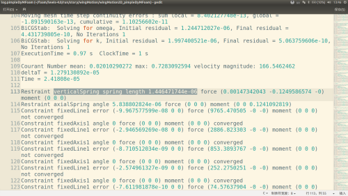

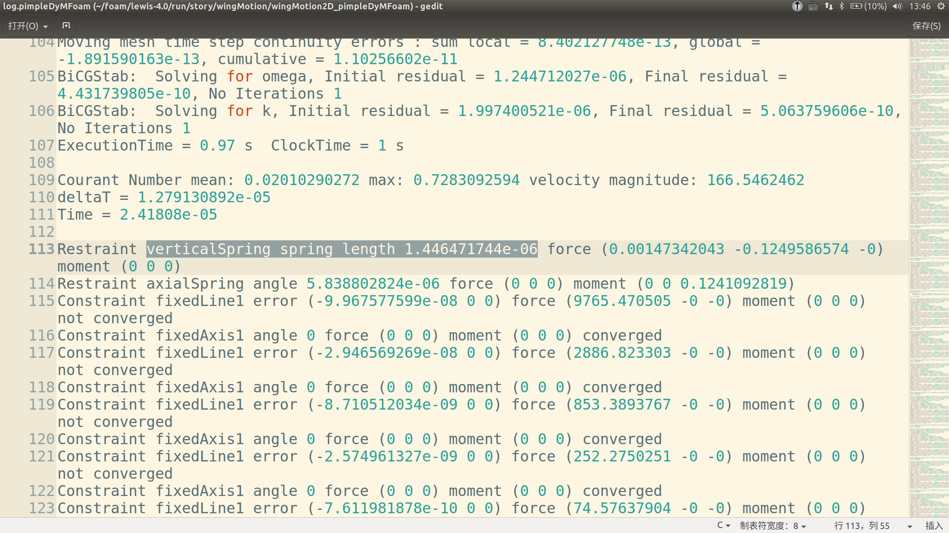

    想在运算结束的log里提取一些不是solve for的数据该怎么做呢?
    比如,下图的弹簧长度,每个时间步都对应一个,怎么把每个时间步与其对应的长度都提出来

    之前我用过awk这种命令,有点复杂,我也记不清怎么用了,你百度一下试试。

    用grep 命令按照关键字提取一行成一个文本,然后可以用python对文本中字符串后处理从而提取出你想要的数据。
