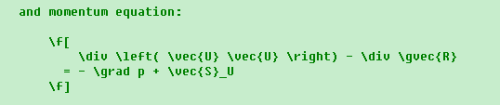

    这是SimpleFoam前面Description中给出的动量方程的描述。

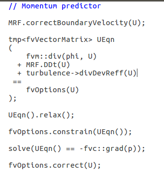

    第二张图片是UEqn.H中给出的方程。
    我的问题是:(1)这两个方程怎么感觉对不上?= =fvOptions(U)是干嘛的?
    (2)SimpleFoam真实的动量方程写出来是什么样的呢?
    对此很困扰,谢谢回答!!!
    = =fvOptions(U)是用于处理源项的,暂时可以忽略。
    SimpleFoam动量方程参考 http://dyfluid.com/icoFoam.html 中的方程1,只不过没有时间项。我建议你看看这个文档,simpleFoam和icoFoam区别非常小。
