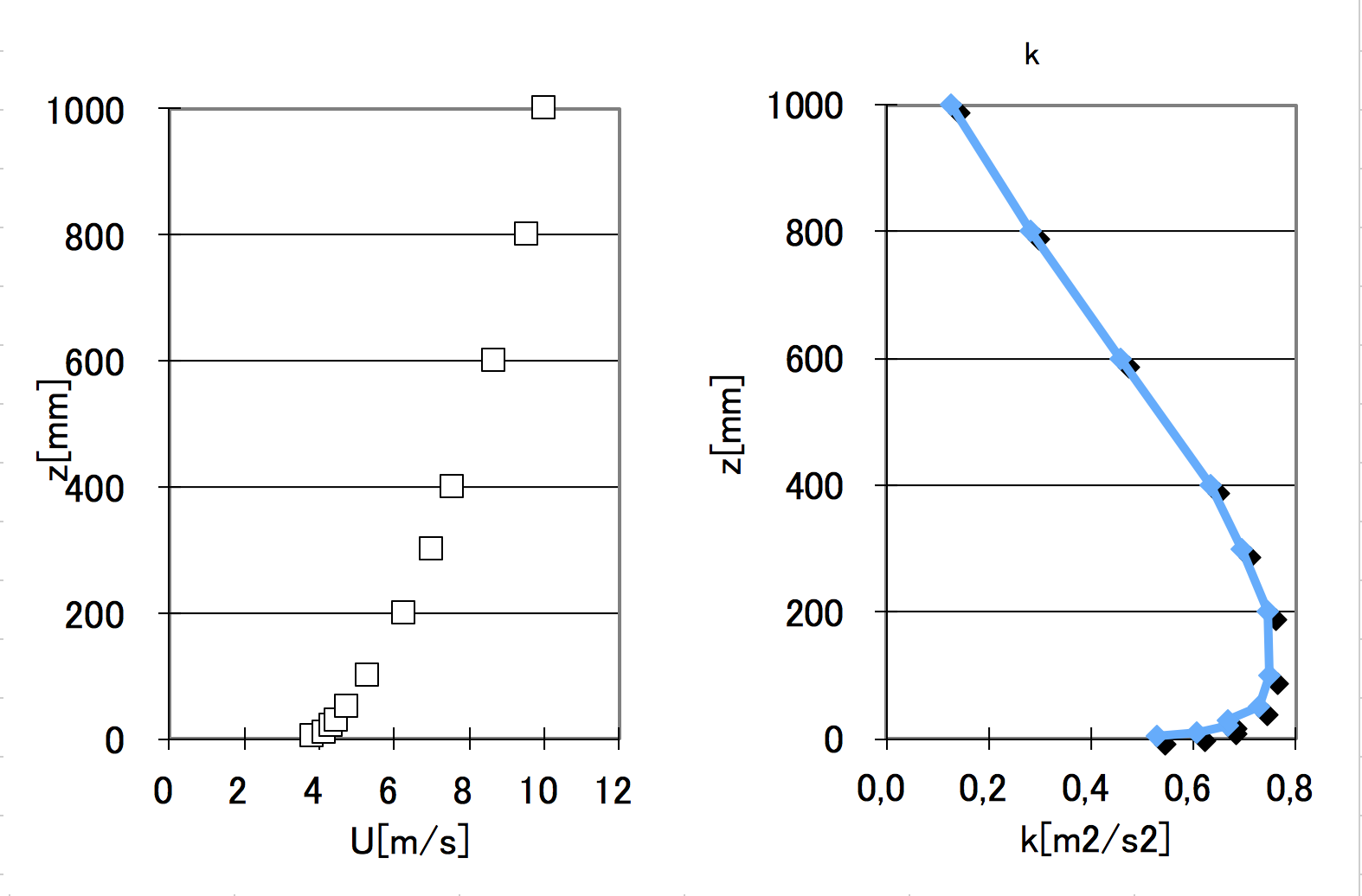

    想请问一下各位 用k-epsilon模型 在BC的设置里 对inlet是logarithm的速度我知道可以用powerlawvelocity来设置 但是在inlet对k要设置成如图所示 就不知道该怎么设置了 所以想请问一个各位,谢谢!:pray: :pray:

    你这个可以通过codedfixedvalue来实现,在论坛里有代码你找找这个关键词。我现在手机写不了代码,找不到再回帖。

    @李东岳 在 turbulence里k设置的问题 中说:
    还有一个方法上是用timeVaryingMappedFixedValue这个boundary condition。
    参见tutorials/incompressible/simpleFoam/pitzDailyExptInlet。
    需要在constant里建立一个boundaryData的文件,一般只要给定0 时刻分布,就相当于给定constant分布。
    boundaryData中点的坐标和具体数值可用python或matlab自行生成。
    必须注意的是,boundaryData里面文件的具体格式,不同版本OpenFOAM可能不同。
