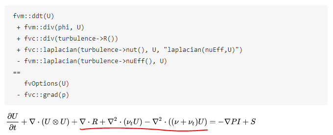

    我发现OpenFOAM2.4中把雷诺应力模型定义成了这样:
    我不太理解为什么要这么写,以我的理解应该是这样:
    请问有人能解开我的疑惑吗?
    zym604
    写于2018年2月6日 11:44 最后由 编辑
    其中R代表雷诺应力,S代表源项

    @wwzhao LRR 求解器+pimpleFoam,我把两边的公式加起来得到的这个完整的公式。

    tmp<fvVectorMatrix> UEqn
        fvm::ddt(U)
      + fvm::div(phi, U)
      + turbulence->divDevReff(U)
        fvOptions(U)
        fvm::ddt(U)
      + fvm::div(phi, U)
        fvOptions(U)
    且默认couplingFactor=0.
        //- Return the effective viscosity
            virtual tmp<volScalarField> nuEff() const
                return tmp<volScalarField>
                    new volScalarField("nuEff", nut() + nu())

    LRR
    tmp<fvVectorMatrix> LRR::divDevReff(volVectorField& U) const
        if (couplingFactor_.value() > 0.0)
            return
                fvc::div(R_ + couplingFactor_*nut_*fvc::grad(U), "div(R)")
              + fvc::laplacian
                     (1.0 - couplingFactor_)*nut_,
                     U,
                     "laplacian(nuEff,U)"
              - fvm::laplacian(nuEff(), U)
        else
            return
                fvc::div(R_)
              + fvc::laplacian(nut_, U, "laplacian(nuEff,U)")

    这可能是基于数值稳定性的考虑,只有nueff这一项用的是fvm隐式离散,其他用的都是fvc显式离散

    @wwzhao 谢谢。这个问题我现在已经搞清楚了,是为了增加矩阵的“对角占优”特性,提高收敛性。经过实验,假如修改成不加nu_t的公式,对于一些Co数较大的case就有可能计算发散。
