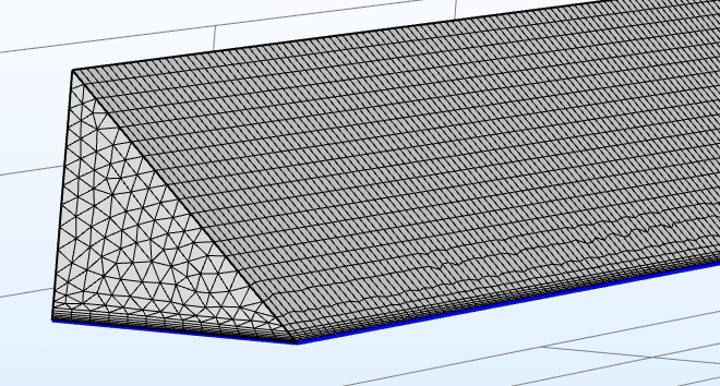

    想问一下OpenFOAM能不能生成以下图中的网格,在一个等腰直角三角形中,生成三角网格,并对一个直角面加密,然后沿着长度方向生长?这个是不是只能用商业软件?0_1517629080521_Capture.PNG

    这画质这么像comsol
    自带的坐不了这个网格

    @xiaofenger
    是的,大部分都可以,这个网格很简单

    @李东岳 下图中这种矩形和三角形夹杂的面网格理论上能做出来吗?
    你既然画出来了,理论上肯定能做出来,你这个网格和你第一楼的网格区别很大的,这种网格OpenFOAM可以做。用snappyHexMesh。

    专业术语叫sweep,用商业软件很好做

    @zousiyu 你好,这个有了三角形应该算非结构网格吧?不是很熟悉怎么画这样的结构(以前都是用的blockmesh),我有pointwise软件,不知道有没有什么类似的算例或者帮助文档可以看一下快速上手?

    @xiaofenger 你问题附带的图是COMSOL软件,一般的sweep操作是这样,先对底面划分面网格,然后沿着你指定的方向进行sweep就行了。

    @zousiyu 多谢您的回复,我想画的是6楼上的那个图,然后sweep,您有关于做这个结构的资料一类的吗?

    如果你不嫌麻烦,ICEM可以达到这种效果。方法是分块之后合并节点,缺点是几乎相当于每个网格独占一个块,层数一多就超级麻烦。还有一种方法,我不是很确定,ICEM沿高度分块,分块之后转化为swept,然后每一层比上一层少一个节点,但也没简化到哪里去。
