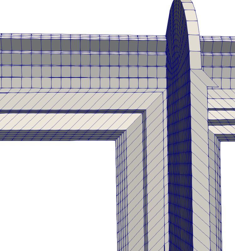

    对于网格质量(pointwise做的),这是较密的网格,fvScheme 里面 nonOrthorgonal Corrector =1:

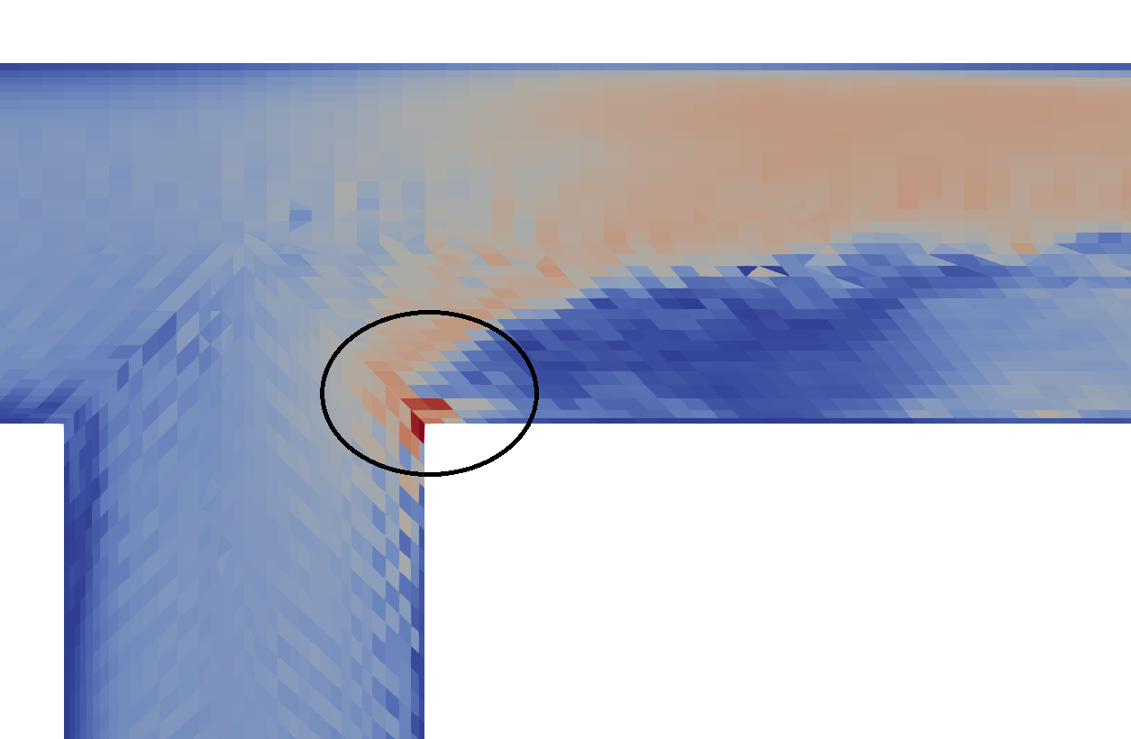

    在较疏的case,我把nu变大十倍,nu=1e-5,UxIters_0 = {1,2,3},最终残差可以收敛到1e-5,如下图(UMean在10*(D/U)时间的截面云图),进口是左边和下面,转角处有一个速度较大的网格点(离壁面第二个网格)。我觉得收敛得快是因为粘性项大了,数值稳定性强,所以我应该在雷诺数2400的算例改改fvScheme?还是得用其他的smooth solver?个人猜想速度大的那个网格产上的可能原因是我分块的时候网格随着分的块形变(下面看得很清楚),所以会有横向的flux,横向的flux通过什么输运到下游呢?通过那个斜着45度角的flux,但是仔细一看那个地方速度大的方向不是X而是Y方向(图中只有magnitude)。那会是什么原因呢?
    附上实验数据,在那个角落速度不会那么大
    所以问题是:
    1. 局部速度过大是个数值上的问题吗还是网格策略不对?
    2. 大雷诺数迭代不收敛应该是数值问题,是不是该试一试迎风格式什么的?还是换个U的求解器?
    附上 fvScheme

    忘了加上:圆管截面上是O-H型的网格,能够贴体加密,算圆管流动没有问题

    @李东岳 对的,实验上无量纲化了,我算的无量纲后的速度是4,实验在那个位置小于2,贴近壁面的地方<0.25
    你贴个那个paraview的图看起来有点震荡,你这个网格多大?实验那个用PIV测的?icoFoam是层流求解器,但是你用的是湍流进口?

    我用了上面的设置,正在算,同样的网格(Hexahedra: 23万,对应上面“稀疏”的case)coupled的solver收敛迅速!虽然如你所说震荡仍然很大,但迭代次数U[x,y,z]Iters_0=1000 => U[x,y,z]Iters_0={1,2,3}。看来对于我的算例symGaussSeidel明显不如PBiCCCG,一查结果发现后者解非对称而symGaussSeidel是解对称矩阵的。请问有办法知道自己求解的问题是否是对称的吗,比如检查A矩阵UEqn.A()?
    图对应的网格很稀疏(Hexahedra: 23万),实验是PIV,是中间截面的数据
    导师想让我做DNS,icoFoam应该可以解DNS,不过不知道PISO的DNS能力相比pimple怎么样?

    不过从你的网格来看,能不能提高些网格质量,你给我的这个算例网格不是很完美。另外,由于你这几个几何结构比较简单,你可以试试snappyHexMesh做全正交网格。如果你用icoFoam,算法上很简单了并且没有什么模型,你只能提高网格质量来提高计算结果。
    做DNS我建议用PISO,PIMPLE有松弛。
    这些地方网格非正交很差,你还比较关心这个地方,但是也不太好处理,只能用snappyHexMesh搞一搞
    计算了几个时间步,我感觉你应该看看提高网格质量。如果你不关心这个圆圈部位的数据,应该也没问题。
