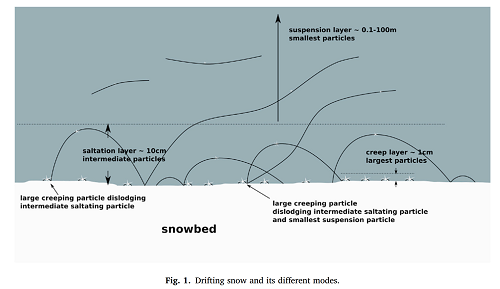

    或许你可以看看这个文章,2017年的,用OpenFOAM算的。我看好你,小伙子 :chigua:
    Two-way coupled Eulerian-Eulerian simulations of drifting snow with viscous treatment of the snow phase

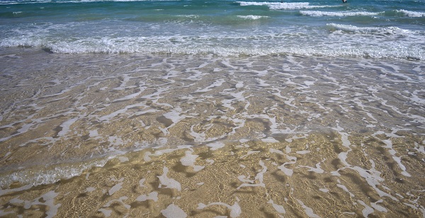

    并且,比较浅的水下也是这样的,下图是我去西班牙一个小岛当时拍的(好像看不出来,水面反光):不清楚为什么。但是我觉得要是CFD模拟,应该需要捕获这种波纹状的东西。我觉得你可以算算,这种文章没准可以发个Nature!!
    谢谢东岳老师提供的参考,我去关注关注。过段时间搞定了硕士论文也许可以试试呢。感觉自然真的很神奇,鬼斧神工,而我们要尽力探索。

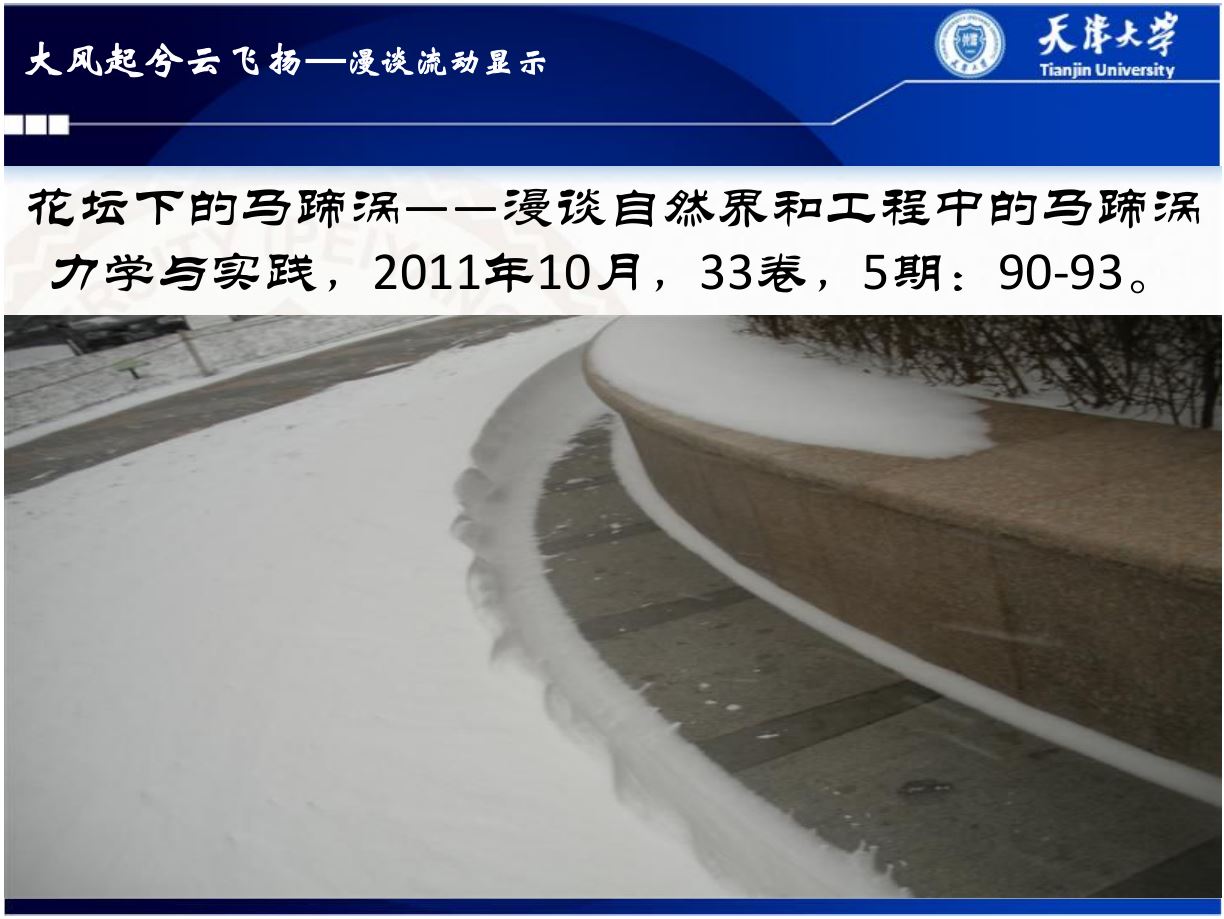

    不知道你们说的是不是“马蹄涡”,姜楠(天津大学)老师上课时提到过的,感觉和你们讨论的这个现象类似。文章链接

    @浪迹天大 应该是类似现象。感觉挺有意思的。我学习一下

    树的那个一看就想到马蹄涡,还有图四那个,好像也是涡形成的,类似于飞机机翼两端的翼尖涡。突然感觉自己cfd不行,流体力学还挺扎实

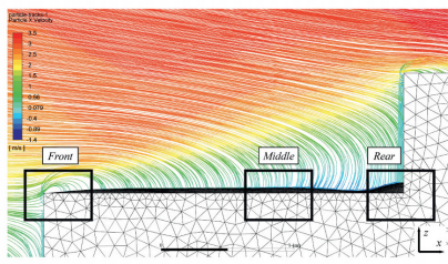

    最近发现一篇文章,模拟屋顶上的积雪的。看下面这个图。他们用拉格朗日粒子算,雪的反弹用一个特殊的模型叫COMSALT,堆积通过网格变形来实现。
    之前没关注类似的算法,他们这个还挺有意思。
    A prediction model for roof snow distribution during long-period snowfall using Euler-Lagrangian method

    https://pubs.cstam.org.cn/data/article/mie/preview/pdf/lxysj2011-045.pdf
    感觉就是附近涡造成的。我在哈尔滨上学的时候也见过树周围的这种现象,确实都是出现在风比较大的地方。
